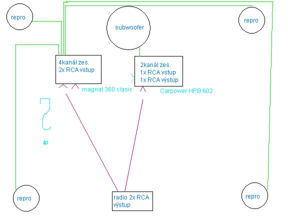

jak zapojit signálové kabely? rádio má 2x RCA výstup, chci dát 4 kanál na repra a 2kanál (v můstku) na subwoofer ...
ke každýmu zesilovači natáhnu zvlášť signálový kabel, ale ...
1. mám rozdvojit signál pro 4 kanál pomocí Y rozdvojek ?
2. mám z 2kanálu vést dalším signáovým kabelem z "cinch output" kabel do 4 kanálu a druhým kabelem (párem) přímo z rádia?
použité zesilovače:
2kanál Caropwer HPB 602 (má cinch input i output)
4kanál Magnat 360 clasic (má "jen" 2x cinch input)

jasně rozdvojit pomocí Y kabelů
o 27.12.2006, 00:55 | JR
1 je spravne

tohle jsem zrovna řešil...2xRCA jdou ke 4kanálu, tam se to větví do 4xRCA a z Output ze 4kanálu jdou 2xRCA do dvoukanálu...jinak přeji hodně štěstí s laděním, já sem to celkem dlouho ladil, aby to nějak hrálo.....stejně to budu řešit jiným rádiem!!!! :-)
o 27.12.2006, 11:05 | Petura | Upraveno: 2006-12-27 11:10:33
Dave: no já to právě budu mít jinak ... ke každýmu zesilovači zvlášť kabel a do 4kanálu ten jeden pár rozdvojim, takže tím pádem vyřadím funkci fader (přední a zadní repra)
