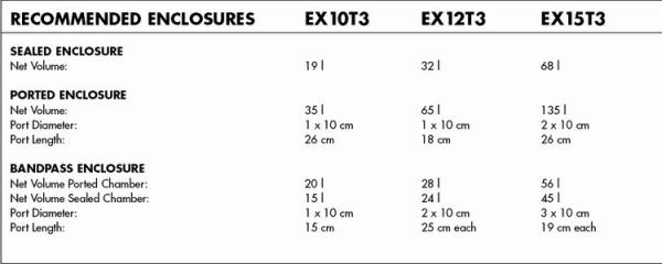

nevite nekdo kolik ma myt ozvucnice litru na subwoofer EmPhaser EBR 112 XT3??
a kolik natrubku?

o 27.12.2006, 13:00 | All
:-)))) ...nezbYde...než si ...
foto k příspěvku  od All

All
diky
