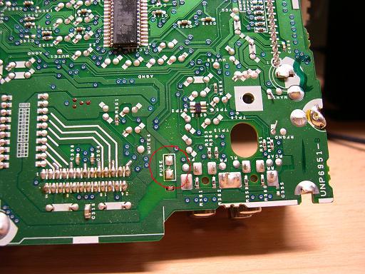

prosim vas pomozte mi mam problem s radiem pioneer deh-p3590mp
jde my do repraku divnej zvuk takove praskani a když prepnu z radia na cd lupne my v repracich.
už jsem to jednou mel u opravaře chvilku to šlapalo a tak za tři čtyři měsice se to objevilo zas když jsem to rozebral tak asi si myslim kde je zadrhel.
poradte my co bych snim mel asi udělat.
dekuji
foto k příspěvku  od windi

U pincka toto normalni-zpusobuje to napeti,ktere se pres cinche dostava zpatky-tudiž to muze byt spatna kostra,ale take tvoje neopatrnost-staci strejchnout dratem z vystupu zes.o jeho kostru a je to tady-vystupy zes.jsou stale malinko otevrene i pri vypnutem zesu.
Je to pojistka na GND predzesilovace-tak ji vymen,nebo odpovidajicim zpusobem nahrad:))

jo jo to jsem taky zjistil ale čim bych to měl nahradit nejlepsi by bylo to nahradit dratkem, ktery jsou jsou na pojistkach ale ted kolik asi tak amper no spiš asi miliamper?
