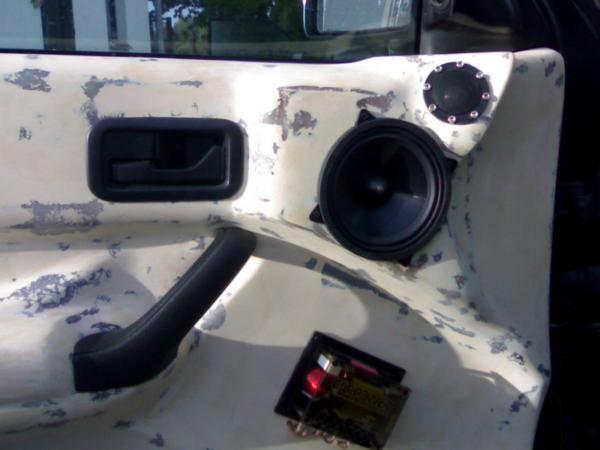

tak to je můj výtvor...
foto k příspěvku  od hoff

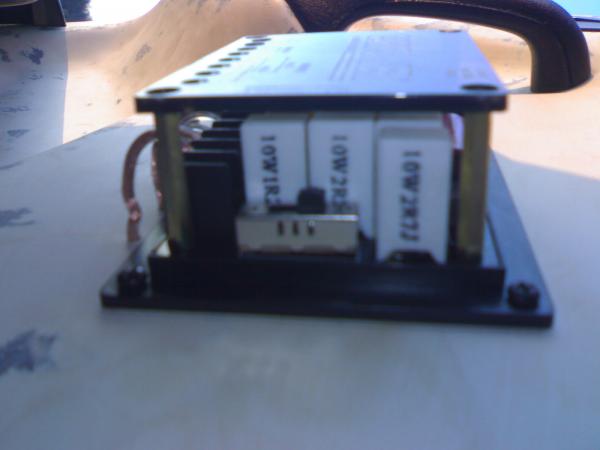

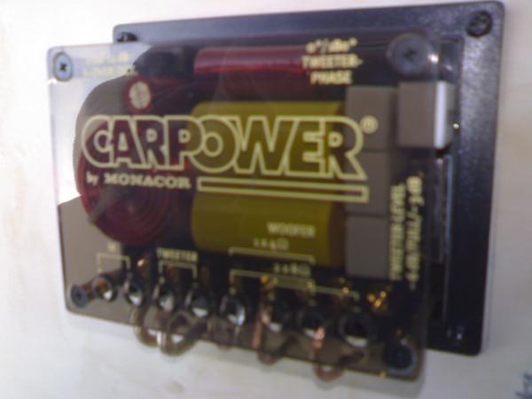

o 26.12.2006, 17:55 | hoff
a tohle jsou ty rezistory, konkrétně se hřeje(dalo by se říci vaří) ten uprostřed
o 26.12.2006, 17:56 | hoff
ještě jedna (fotky jsou z mobilu)
o 26.12.2006, 17:58 | hoff
Tak vás prosím, kdo by věděl ať poradí. Díky

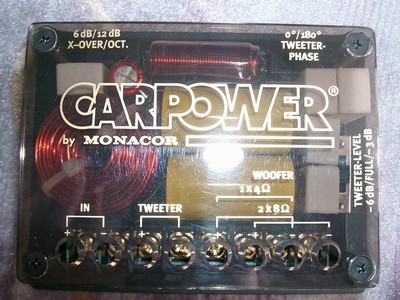

o 27.12.2006, 18:14 | mychal
Ta výhybka je dělaná na jedno repro 4 ohmové, nebo dvě repra 8 ohmové. Tahle výhybka se prodává v setu s DT-284 a Predatorem 6/4, kterej je jednocívkovej a má 4 ohmy.
foto k příspěvku  od mychal
o 27.12.2006, 18:46 | hoff | Upraveno: 2006-12-27 18:49:32
Scream: no byl jsem na to kouknout a je to jinak. Tak jak pise Mychal - 1 x 4ohm nebo 2 x 8ohm ! Takze jsme zas na pocatku :-C
mychal: tobe se to hreje nebo ne? Mas tam teda ten Predator. . . .jaky zesilovac?
o 28.12.2006, 07:09 | mychal
PREDATOR 6/4, + mam na čtvrtý svorce zprava a - na druhý svorce zprava. Tvoje fotky jsou trošku rozmazaný, ale vypadá to že je máš zapojený stejně jako já a tudíž přesně podle návodu ( [ Link ] )
