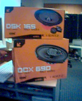

Potrebuju tyhle kompa zabudovat to dveri na escortu 1996, nema nekdo nejake napady jak to tam upevnit? jsou to 165mm

musíš vyndat takový ty origo plastový držáky(jsou tam středobasy a vedle vejškáče),pak udělat vhodnou redukci a přišroubovat...zjednodušeně. Koukni na www.fordfans.cz ,tak se to často probírá.

Na Forda se dela primo plastova redukce z 5x7" na prumer 165mm. Stoji to par korun - mame ji skaldem.
