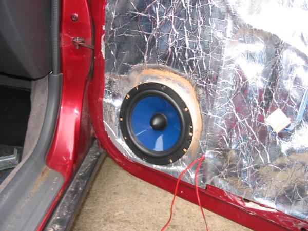

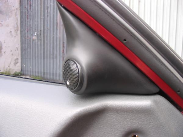

o 15.12.2006, 17:29 | Robo
Já tam měl Canton CS 2.16

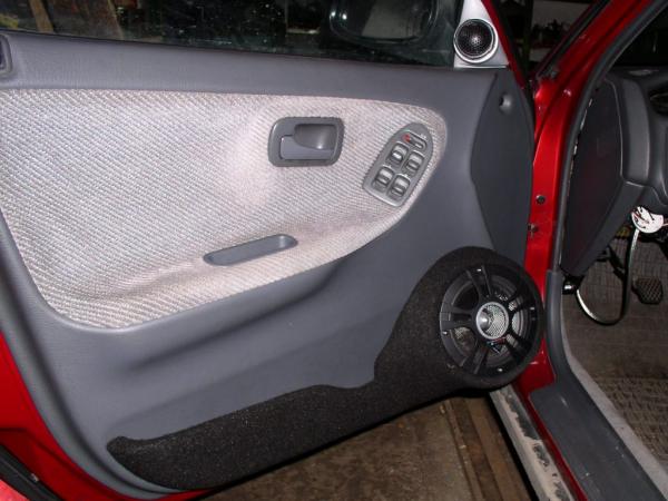

o 15.12.2006, 18:16 | Robo
Současnost.....

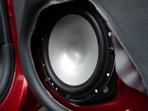

o 15.12.2006, 20:19 | Pepíno_Honda | Upraveno: 2006-12-15 20:20:45
pod origo kryt se vejdou 16..
tady ještě HB 62

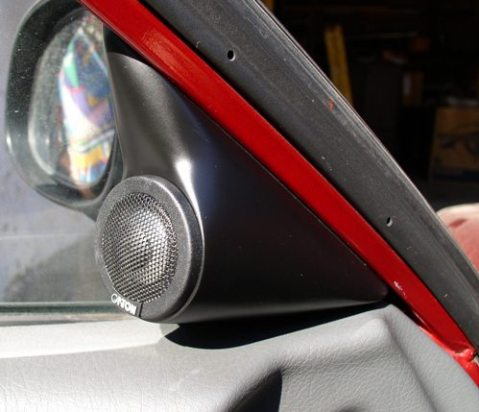

o 15.12.2006, 20:21 | Pepíno_Honda
a tady už výškáče od Rainbow SLX 265 Deluxe

o 16.12.2006, 12:16 | Pepíno_Honda
absolutně zbytečný tam cpát 13. fakt se tam vejdou 16...

o 16.12.2006, 18:00 | Kmoda
Jak říkají ostatní.Dej tam 16ky.Jdou tam v pohodě.Mám je tam taky.Akorát jsem si musel udělat kroužek s MDF asi 2cm silný,aby mi nevadil magnet repra při stahování okna.Kroužek přišroubuješ k plechu dveří a je kroužku pak repro.
