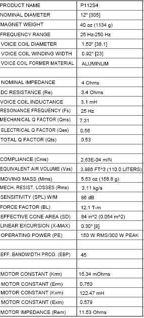

Ahoj. Potřeboval bych, jestli by mi mohl někdo spočítat objem ozvučnice na tyto subwoofer: Chci to dát do basreflexu. Tak jestli by to šlo i velikost nátrubku. Mooc díky za ochotu.
1: Rockford Fosgate P1
foto k příspěvku  od Tweety_xx

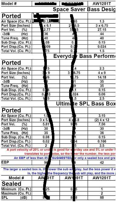

o 12.12.2006, 08:43 | Tweety_xx | Upraveno: 2006-12-12 10:49:40
2: Audiobahn AW1251T
Nevím jestli je to k výpočtu potřeba ale radši to připíšu. Je 2 cívkové 2x4 ohmy výkon 400W RMS 800W MAX
o 12.12.2006, 16:03 | Cenda
u AW mas velikosti napsany, akorat v Cu. ft =28,317 l
o 12.12.2006, 22:04 | Tweety_xx
No je pravda to jsem si opravdu pořádně nevšiml omylem jsem stáhl tu tabulku s objemy. Chtěl jsem sem dát tabulku s parametry aby mi ti co mají ty programy daly údaje a jás i to mohl porovnat.

o 13.12.2006, 09:12 | *konny* | Upraveno: 2006-12-13 09:14:18
To wole, vždyť tam máš doporučený bedny (basreflex i uzavřenou) od výrobce, tak proč se jich nedržíš???
1 Cu.Ft (Cubic foot) = 28,317 litrů
1 Inches = 25,4 mm
Jinak samozřejmě není problém jí spočítat ale opravdu bych se raději držel doporučení od výrobce.

Soft (BassCAD), co používám na výpočet ozvučnic, mi nedoporučil použití toho RF v basreflexu.
o 13.12.2006, 13:30 | Tweety_xx
To jako že by měl jít do uzavřenky? Vždyť i RF ho dělá s basreflexem. Nebo teda ona je to asi štěrbina.
o 13.12.2006, 15:35 | Robo
RF uzavřená 35.4l
basreflex 49.55l
o 13.12.2006, 16:29 | Tweety_xx | Upraveno: 2006-12-13 16:34:07
Robo: Díky. A jaká je velikost nátrubku? A ještě jedna teoretická otázka. Pokud to je těch 49l tak to je když tam je koš? nebo to se musí o ten objem koše udělat větší?
A co se týče AW tak s tím co dává výrobce se oplatí experimentovat? nebo raději ne? Chtěl bych udělat totiž bednu která by seděla objema, abych je mohl třeba později prohodit. bo ozvučnice bude namíru v laminátu. Přemýšlím totiž, že když je na RF 49 litrů tak bych udělal tu. Tím pádem by ten AW byl něco mezi tím prvním a druhým, tak si myslím že by to mohlo být OK nebo ne? Pokud to totiž dobře chápu tak to první je na tlaky, to druhé na denní posouchání tak kdyby to bylo něco mezi tím tak by to mělo být v pohodě ne?
o 14.12.2006, 09:35 | Siggi_z_BA
pri RF a 35,4L f-3dB=48,7Hz a Qtc=1,08 co je dost zle
skor by som sa priklonil k 46-70L uzavretej s Qtc 0,97-0,85
a BR od 49-75L a natrubok primerane k objemu.
