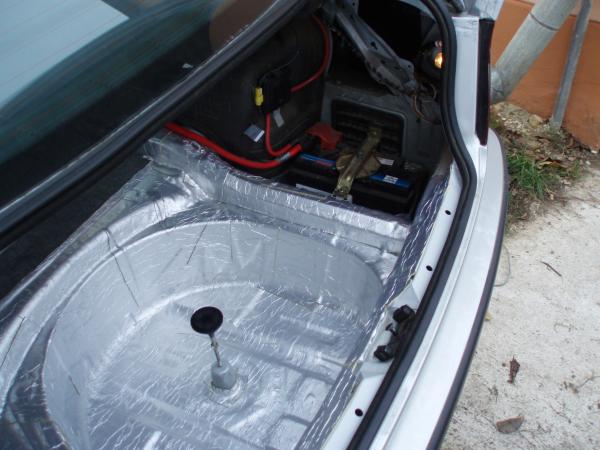

ja som daval tecsound ten je dost lacny

o 07.12.2006, 21:36 | makk
foto k příspěvku  od makk
o 07.12.2006, 21:38 | homer01
jen malej dotaz, kolik si toho použil na ten kufr?
o 07.12.2006, 21:42 | makk
2x1meter,este kusok zostal

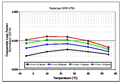

Zaprvé není SikaDamp jako SikaDamp. Nevím tedy jakou tloušťku nabízí místní prodejci, ale:
SikaDamp 630 NEMÁ V ŽÁDNÉM PŘÍPADĚ tlumící vlastnosti srovnatelné s Dynamatem Xtreme, neboť při 20 st. C má ve i své nejtlustší 2,5 mm verzi (2,85 kg/m3) akustický ztrátový faktor zhruba 0,15. Ve své nejtenčí 1 mm verzi má pouhých 0,05 a ve 2mm verzi hmotnostně srovnatelné s Dynamatem Xtreme má 0,1.
Dynamat Xtreme naproti tomu váží méně = 2,2 kg/m a má ten samý faktor VÍC NEŽ ČTYŘNÁSOBNÝ = 0,417.

MatoL: Já pracuji jen s Dynamatem Xtreme, protože mi 100% vyhovuje (lepí tak dobře, že často ani nejde odlepit, natož pak smýt nějakým rozpouštědlem) a věřím pouze testům podle ANSI normy ATSM E756 a parametrům materiálů tak, jak je uvádějí i s certifikátem výrobci. Nejsem zkrátka tak bohatý, abych si mohl kupovat levné věci.
SikaDamp 630 je tlumicí materiál primárně určený do automobilové prvovýroby a jeho cena (obzvlášť ta velkoobchodní) naprosto odpovídá jeho použití i jeho účinnosti. Zktrátka nic Xtrémního... ;o) Jediné, co může konkurovat Dynamatu Xtreme, je B-Quiet Ultimate, nástupce populárního amerického Brown Bread.

o 08.12.2006, 16:41 | Shr3k | Upraveno: 2006-12-08 16:41:50
Vycházím z hodnot a grafů, které o svém výrobku publikuje SIKA.
...protože na nic jiného se spolehnout nelze a všechno ostatní jsou jen subjektivní dojmy.

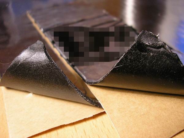

o 08.12.2006, 22:42 | tappaja
Ja bych kralikovi veril...
foto k příspěvku  od tappaja
o 09.12.2006, 00:24 | aTTim
Ono mezi námi, takhle vypadá většina materiálů ... z toho, jak to vypadá, nelze hodnotit vůbec nic.
