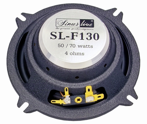

Kup si kompa a nebudeš litovat. Také jsem si chtěl autko oživit nějakými lepšími koaxy a nakonec jsem se rozhodl pro kompa
Sinus Live SL-F130+NEO 100 a je to fakt síla. Dej na radu a jdi do komp, ozvučíš tím "polopatě" řečeno polovinu dveří a zvuk bude lepší vyznívat než kdesi od kolen. Ty mé kompa stály okolo 1300,-:
foto k příspěvku  od roverx

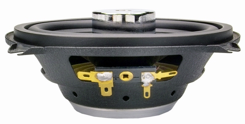

o 05.12.2006, 13:33 | roverx

Tie Sinusi su dobra volba. Zapaja sa to jednoducho na basaku su 4 terminaly na pripojenie kablov 2x+ a 2x- na jedne len pripojis kable od radia z druhych potiahnes kable do vyhyb. na imput + - a z vyhyb. uz len pripojis vyskac na tviter +- a mas to. Urcite je to dobra volba ja som mal 13 v aute a na radiu hrali lepsie ako SL-F160 kedze tie uz potrebuju vyzsi vykon ale ja som ich mal v drev. medzikusoch.
