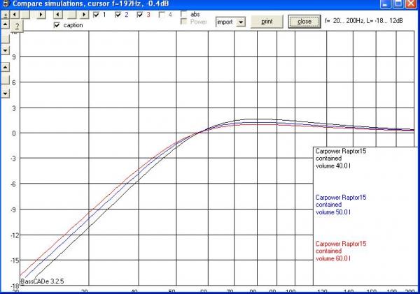

o 01.12.2006, 06:24 | Vita_Megane
Když ji vycpeš vatelínem, tak se objem teoreticky zvětšuje, jinak tady máš porovnání
foto k příspěvku  od Vita_Megane
