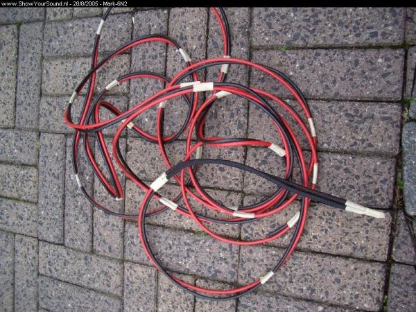

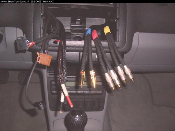

Tahate nove napajeci kabely k radiu ?
Nebo to je zbytecne ?

o 26.11.2006, 16:45 | Lukasino
netahal jsem, ale zbytecne to urcite neni, urcite je to lepsi ;o)
o 26.11.2006, 18:20 | aTTim
Mas-li kvalitni komponenty a myslis to vazne, tak to rozhodne zbytecne neni. I radio potrebuje stabilni napajeni, coz nemusi byt vzdy zajisteno z origo kabelaze auta.

o 27.11.2006, 07:40 | Tweety_xx
A jak to potom napojíte na rádio? Když na Iso konektoru je stejě zase tenký káblík?
A jak to máte vyřešené se spínáním při klíčku? To prostě spínačku obejdete a dáte to jen na to že se rádio musí pokaždé vypnout?

o 27.11.2006, 11:26 | koren
Tweety_xx: do isa se 2,5 vecpe, jinak natvrdo k baterce,samo prez pojistku
