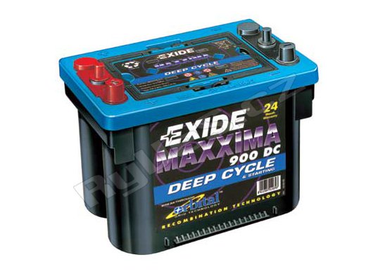

o 24.11.2006, 19:59 | martan01
Mohu baterku Exide DC dobit normalni nabijeckou ?
Nebo musim pouzit special zdroj ?

o 25.11.2006, 15:42 | martan01
To Ricci proc hned kupovat tak drahou nabijecku ?
Vdid Exide neni gelovka.

o 25.11.2006, 19:44 | michalm
v postate asi takto:
-neprekrocit napätie 14.4 V
-nepouzivaj nabijaci prud vyssi ako 20% kapacity akumulatora tj. v tomto pripade 10A
-obcas skontroluj teplotu akumulatora , nesmie presiahnut 50 C
potom mozes pouzit standartnu autonabijacku

o 26.11.2006, 15:51 | wattman
Porad jsou to jen baterky-takze prumernou nabijeckou nemuzes nic skazit-to je zase ten kseft!
Nejak "michalem"nedokazu z hlediska fyzikalnich zakonu pochopit vetu-"nepouzivaj nabijaci prud vyssi ako 20% kapacity akumulatora tj. v tomto pripade 10A".Za predpokladu nabijecky 12 az 15V je to absolutni nesmysl.Pri napeti na nabijecce si snad baterka veme sama kolik potrebuje-a kdyz ji bude nabijet 6voltama-tak proud bude hodne vic-to ano,ale to aaasi delat nebude.
o 26.11.2006, 16:03 | martan01
Mam nabijecku na 6-12-24V
Samozrejme neni problem ,nabijet baterku jen 6 voltama.
Pak jsou jan 3rychlosti nabijeni a nejaky ukazatel.
o 26.11.2006, 17:42 | michalm
wattman, uplny suhlas , v pripade obycajnej nabijacky nie je co riesit, viac ako 10A da maloktora , ja som mu len stanovil hornu hranicu podla odporucania vyrobcu, to je vsetko.
na str. 14 navodu, ktory som sem dal, sa docitas, ze bateriu je mozne dobijat prudom 100 A pocas 10 min. , takze ak mas poriadnu nabijacku, pripadne tvrdy stabilizovany zdroj tak supat do nej 20-30A pri 14 V nie je problem.
martan: dobijaj to pri 12 V pri 6 tich ju nenabijes.
