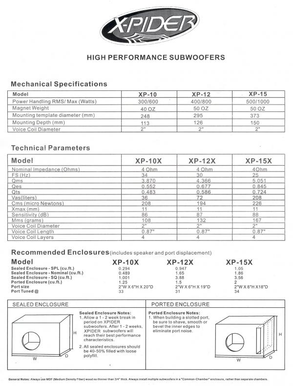

ahojky potřebuji poradit od někoho kdo už stavěl ozvučnici k wooferu.
Koupil jsem dva woofery rto spider - 30cm průměr a chci postavit ozvučnici. oba woofery chci odděli přepážkou, výrobce má dopopručeno 72l na jeden reprák, a buď uzavřenou ozvučnici, nebo se štěrbinou. já bych chtěl bassreflex ale nemám ponětí jaký průměr použí a jak dlouhý by měl bassreflex být...nebo pokud má někdo zkušenosti se štěrbinou...poradí někdo? přikládám i parametry wooferu, je to xp-12
foto k příspěvku  od bulbus

Mimochodom v tom navode mas vsetky udaje aj na stavbu bedne,nevidim problem to postavit... Poiuzi ten bassreflexovy port tak ako je odporucane

no jo ale ten port má být 47cm dlouhý :)

2 bulbus: udelej sterbinu, klasickej slot a pohoda
o 24.11.2006, 14:04 | bulbus
prosímtě, nemohl by jsi mě přesně vysvětlit jak ten port funguje? nechápu přesně jak to má vypadat uvnitř bedny, to tam nacpu jenom 2 přepážky a hotovo? popřípadě kdyby jsi měl nějaký nákres bylo by to fain
