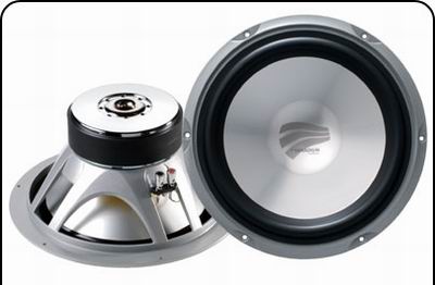

o 22.11.2006, 20:00 | AUTOHIFICENTRUM Liberec
Rainbow Vanadium 12"

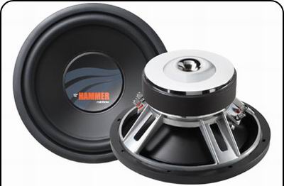

o 22.11.2006, 20:01 | AUTOHIFICENTRUM Liberec
Rainbow Hammer 10" nebo 12"
