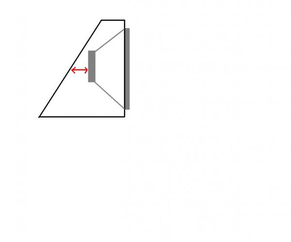

caute poprosim o radu ,staviam bednu na mieru do auta no potrebujem co najuzsiu ,no a potreboval by som vediet aka minimalna vzdialenost musi byt medzi zadnou stenou bedne a magnetom SW ,to iste aj pre natrubok,pridam foto ,dakujeem

kral ja potrebujem vediet aka minimalna medzera by mala byt medzi zadnou stenou boxu a magnetom wofru ,poslem ti foto

Pomer stran nie je dolezitý. Ak ma magnet zo zadu vetranie tak minimálne asi 3-5 cm. Bassreflexový nátrubok minimálne polovicu vnútorného priemeru ale radšej priemer.

foto k příspěvku  od makk
o 17.11.2006, 18:45 | makk

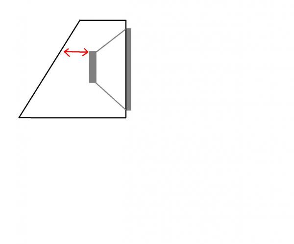

chalani zmena potrebujem vediet aka minimalna medzera ma byt ----viac foto
o 17.11.2006, 18:46 | makk

magnet by mal mat vzdialenost od zadnej steny 5cm

Ono s tou zkosenou zadni stenou ti snad za magnetem vzdy neco zbyde-ale vzdy je lepsi,kdyz "jde" bedna spise do hloubky.
Ale fakt jak pise IvanP-za BR nechat minimalne vzdalenost rovnajici se jeho prumeru.
