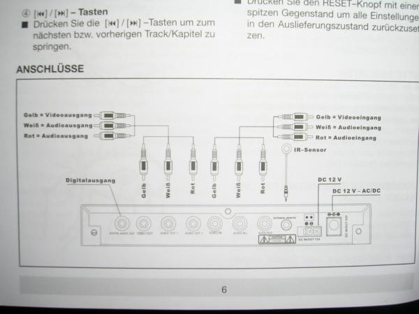

ahojte,potreboval bych pomoct.Kamos ma dvd,k tomu pripojeny monitor,ale chce jeste zapojit zesak s muzikou.myslite ze to tady nekde zapojim?Proste potrebuji k tomu pripichnout cinch,aby hrala muzika v celm aute.Budu potrebovat jeste neco,aby to fungovalo.Predem diky za info.

bilej a cervenej vlevo mas audio vystup na zesik .. vpravo mas vstupy .. treba na externi TV tuner atd ..

to ja chapu,ale kam dam remote kablík?

remote tam není, udělat zvlášť na vypínač..

Remote tam je,ale jako ten "IR-Sensor".to je skrz dalkovej ovladac,aby mel dobrej prijem.tak jsem premyslel,ze stejne DVD nebude nikde schovane,tak ho natahnout z tama.Slo by to?
