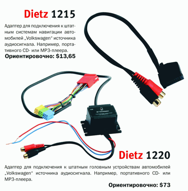

o 02.11.2006, 16:53 | doronel | Upraveno: 2006-11-02 16:54:37
Dietz bohužel nic nemá - volal jsem tam.
Pokud to má MOST konektor , dal by se zkusit vstup přez CD Changer, který je určený pro VW navigace - to by se ale muselo nejdříve proměřit, nebo zavolat do Škodovky.
..... nebo na vlastní nebezpečí. :-)

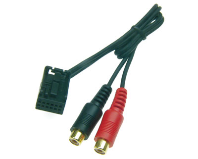

o 03.11.2006, 11:26 | serz
no ten dietz by měl být toto
foto k příspěvku  od serz
o 03.11.2006, 16:04 | doronel
Tak jsem k Dietzovi poslal ten obrázek a mluvil se 4ma lidma a každý mi řekl, že žádný adaptér Dietz 1220 v nabídce není. Pokud to prý vyráběli, tak je to hodně hodně dávno. :-(
o 03.11.2006, 16:23 | Nepér | Upraveno: 2006-11-03 16:31:52
Mělo by to jít, zkusil bych zkratovat CD BUS (asi C13 a C15) a připojit vstup do linkovýho vstupu na ISu.
Někde ke konci dokumentu je škoda symphony.
o 03.11.2006, 19:37 | doronel
Nevím, zda je dobré to risknout a připojit "natvrdo". Ta "krabička" na tom adaptéru tam není pro nic za nic! Podle mě to buď upravovalo signál na úroveň, kterou ten vstup rádia snese a nebo to simulovalo CD Changer.
