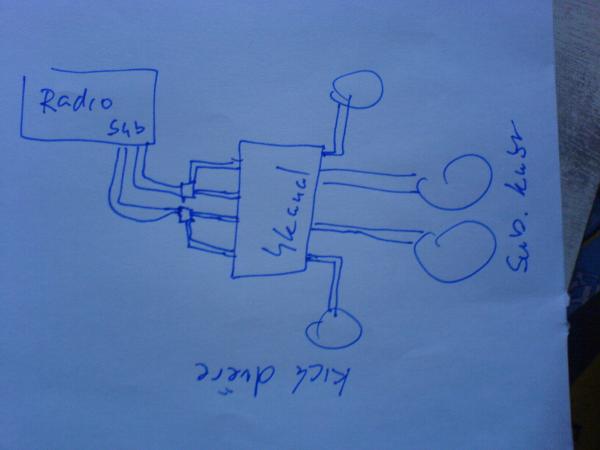

o 18.10.2006, 14:31 | m1tv
muže to bejt takle?

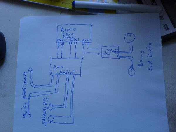

o 18.10.2006, 14:32 | m1tv
popř. ty basy takle? nebo je to blbost ???

o 18.10.2006, 14:38 | Kapka (M)
to prvni zapojeni je dobře...
