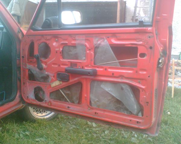

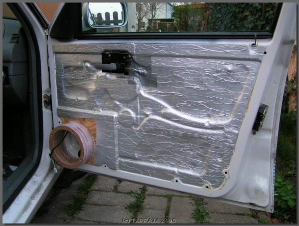

Tak jsem se rozhodl udělat komplet dveře z MDF + na to pak eventáuálně ty redukční kroužky z MDF. Původně tam byly 13ky, teď tam půjdou 16ky Focal.
Najde se tu někdo ochotný kdo by poradil co a jak ? Na kolik ta MDF výjde, kde nejlépe sehnat. Jakou zvolit tloušťku . Tak nějak celkově návod jak to spáchám, aby to bylo trochu slušný. Případně kdo dělal něco podobného a má fotky z instalace tak budu moc rád. Bok dveří je rovná plocha bez nějakých vyfikundací. Jak třeba pořešit kličky stahování oken ? - výjde to, nebo se tam pak musí dělat nějaké vybrání ? Díky moc za každou reakci k tématu :)

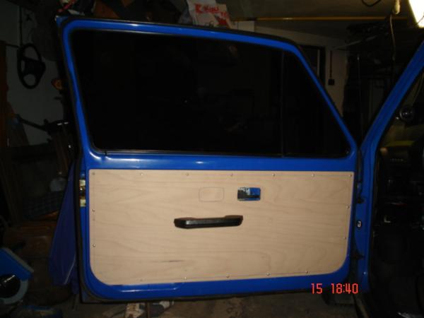

o 16.10.2006, 18:28 | tomvee
už jsem nedočkavý jak zahrajou ...

o 16.10.2006, 18:59 | kavak
Nevím no jestli je to zrovna vhodny dělat cely z MDF . Já bych někam umístil desku MDF ale jen malou, uchytit ke dveřím na to dal kroužky podle potřeby aby se tam vlezl reprák . No a jetě před tím vytlumil ty dveře ten venkovní plech a pak i ten venek a na to bych dal nějakej pěknej tapec .

o 16.10.2006, 19:29 | tomvee | Upraveno: 2006-10-16 19:31:59
Taky jsem uvažoval udělat jen část kolem toho repráku z mdf a zbytek nechat origo. Co bude lepší ? Je pravda, že když dveře z té vnější strany vytlumím, tak je pak šumák, když tam ten origo tapec nebude úplně perfektně sedět, páč to nebude mít možnost dělat akustický zkrat ?
2, co použít na vytlumení ? dobrý poměr kvalita / cena (spíš levnější)

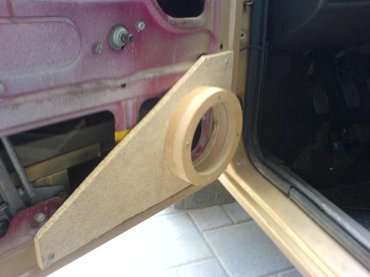

o 16.10.2006, 19:40 | tomvee
takže něco jako dělal tappaja ? Tak teď nevím jestli je výáhodnější komplet z mdf, nebo jen část ?
foto k příspěvku  od tomvee
o 16.10.2006, 20:40 | tomvee
Tak jsem to pořešil s tappajou. Udělám jen část z mdf pod ten redukční kroužek a bude. Vytlumení udělám jak na té felině.

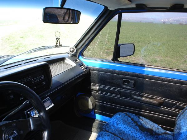

o 16.10.2006, 21:49 | Libor
tak to mám, nakonec na to přišel laminát:)

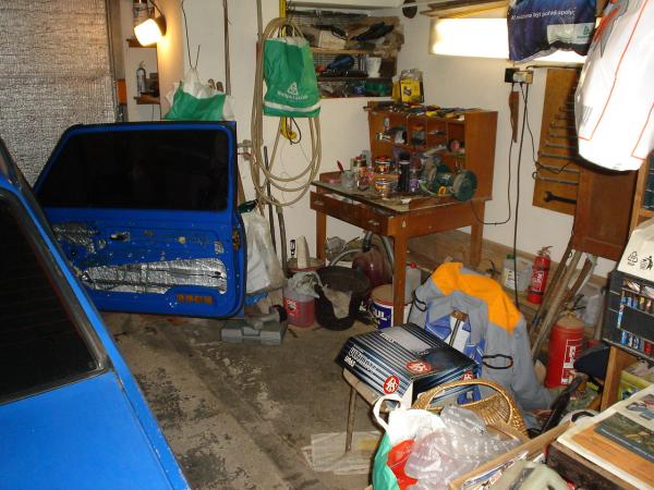

Teď pracuju na nových, kličky jsem zrušil, zastoupila je elektrika.
Zatím fáze výstavby...

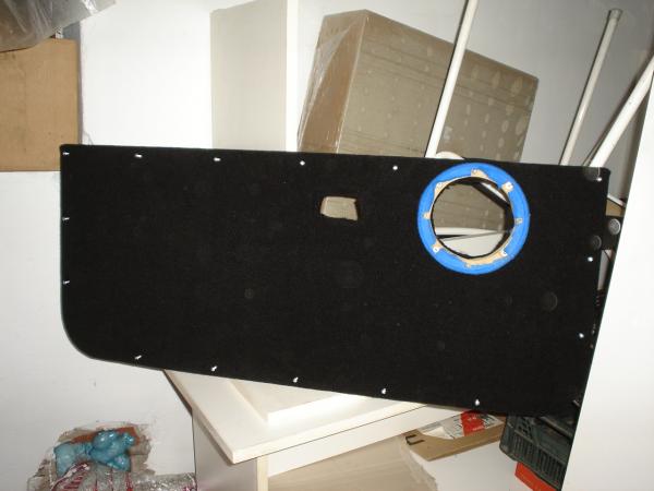

o 17.10.2006, 23:08 | Pagoš
FD_Ondra: Taky mě to napadlo, že bych to tak mohl nechat :-)
Ale nakonec jsem stejně čalounil. Už se pomalu blížim do finále.
