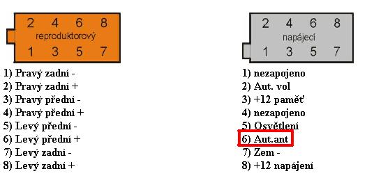

Zdravím, jen si nejsem jistý, tak se raději ptám, spínací kabel na zesilovač zapojujete na "slot" 6, autom. anténa? Díky moc

Máš v napájecím konektoru pár nepřesností.+12V je na pozici č.4 a spínané +12V je na pozici č.5 a pozice č.6 je osvětlení.
Takže pokud budeš připojovat REMOTE zesilovače tak na pin č.5 měl by to být modrý kabel.

mě se zdá, že na tom obrázku to má jinak očíslovaný...

...to ano, ale je to i ve změně označení pozic.U výstupku dole je pozice č.2 a ne č.1 takže připojení zesilovače je na pozici č.5 kde má na obrázku č.6 atd.
