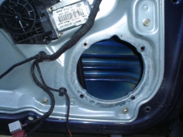

Hola, jen potřebuji poradit jak se bezbolestně dostat na venkovní plech u předních dveří VW Pasat combika, třošku mě to pospíchá tak kdyby měl někdo třeba i foto.................dík
foto k příspěvku  od Pavel02

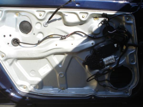

o 11.10.2006, 12:29 | Pavel02 | Upraveno: 2006-10-11 12:31:16
je mě v celku jasné že to budou ty šrouby po obvodu, ale nevím co se stane když je všechny povolím? Co na mě vypadne a co pak bude problém vrátit na své místo...... Tak kdyby někdo už věděl co bude tak prosím o radu

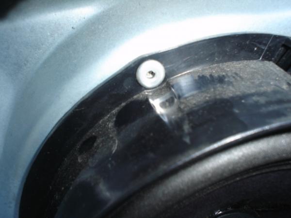

o 11.10.2006, 12:32 | Pavel02
o 11.10.2006, 18:19 | jipi | Upraveno: 2006-10-11 18:19:32
heslo: tks
normalne odšrobuj šroby, predtým odpoj veškerú kabeláž , odšrobuj dva sroby na zámku dverí, treba vybrat zámok alebo záslepku a odpojit lanko a potom už len opatrne vybrat

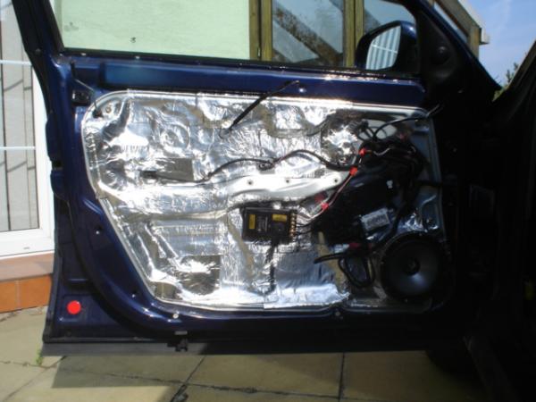

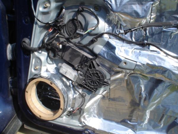

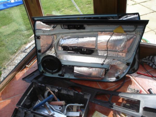

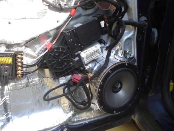

o 14.10.2006, 10:51 | Pavel02
Mila: já jsem to neřešil. Dal jsem tam dvojitý kruh MDF o celkové tlouštce 40mm (18 + 22mm - co se vešlo pod tapec) a tím mě příliš netrápila montážní hloubka. Jen při prvním stahování oken po celkové montáži (upřimně řečeno mě ani nenapadlo že by to nemuselo vyjít) jsem byl trochu opatrný a měl nejistý pocit. Ale dopadlo to dobře. Tady nějaká ta fotka.
o 14.10.2006, 10:53 | Pavel02
o 14.10.2006, 10:55 | Pavel02
o 14.10.2006, 10:57 | Pavel02

o 15.10.2006, 10:59 | zrno
copak je to za tlumení?
o 15.10.2006, 14:45 | Pavel02 | Upraveno: 2006-10-15 14:46:22
To je trochu moje tajemství. Je to bitumen + AL folie. Kupuji to v rolích 10m v šířkách 10,15,30cm. Nevýhodou je tlouštka pouze 1mm takže dávám dvě až tři vrstvy.
