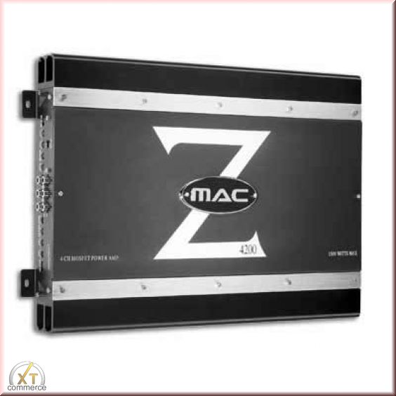

Zdravim Vás všechny....
Potřeboval bych radu ohledně zesilovače MacAudio Z4200...
Zničeho nic přestal fungovat. Když zapnu rádio tak se zesilovač rozsvítí ale hned pomalinku zhasne... :(((
Nemáte s tim někdo zkušenost??? a popříp. nevíte kde je autorizovaný srvis na reklamaci ?
foto k příspěvku  od urbajs
