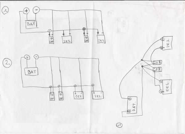

jak by to mělo být ...omlouvám se za muj nacrt ale opravdu líp to neumim

nebo bych mel zkusit zapojit capacitory paraelne aby tvořily 2farady pri 40V

Všechny 3 náčrty jsou shodné = oba C jsou paralelně tedy 2F.
Nejvíce se blíží ideálu č. 3 - všechny země jdou z jednoho bodu - tedy je mezi zeměmi nulový rozdíl napětí.
Trošku bych to poopravil:
Natáhni silový kabel. Dej rozbočovač. Do jednoho bodu sveď všechny minus vývody (asi šroub na kastli). Z jednoho společného bodu rozveď plusy. CO nejkratší vodiče.

na žádnym s obrázku to nemám paralelne!
takže pokud je dám paral. aby tvořily 2farady při max.prac.proudu 40V(protože každý používá cca20V) kostru stáhnu do jednoho bloku tak vlastne získám že jo??a jeste se zmenší vnitřní odpor capacitorů na polovic asi to je to nejlepší řešení

na vsech obr je to paralelne...

tak je to paral
o 06.10.2006, 21:53 | pajan | Upraveno: 2006-10-06 22:03:01
takhle prece
o 06.10.2006, 22:02 | pajan
no jo uz to vidim takhle bych to zhorsil odvolavam co jsem napsal

pajan: jenom věcná když teda paralelně tak sice 2F ale napětí je stejný tedy těch 20V jinak sorry za připomínku
