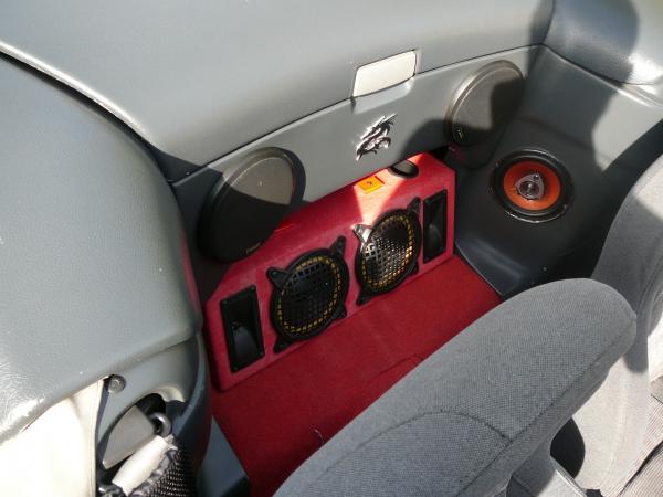

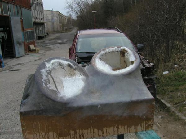

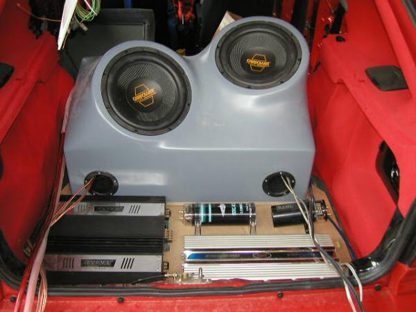

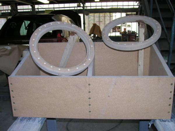

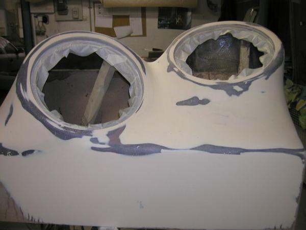

Ahoj nějaké ty ozvučnice z laminátu jsem dělal a skusím nezávisle poradit!!!
Za prvé je lepší spojit MDF a laminát udělat si nějakou konstrukci z mdf a zbytek dolaminovat,co se týče litrů řeším to tak že udělám základní tvar a bud používám písek nebo něco podobného a už prostě sipu tupláky jak blb a počítám:))))to je asi nejlehčí
Je vždy lehčí udělat zástavbu vyndavací!!! přidávám nějaké foto jaká je to pakárna:)))
foto k příspěvku  od Spirit

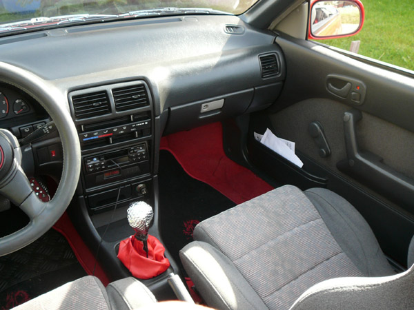

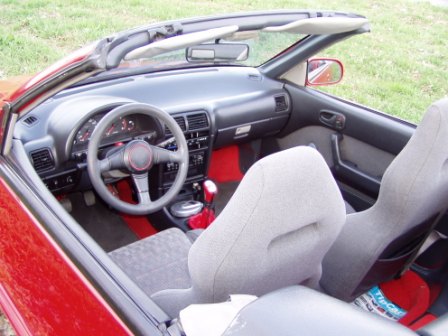

Nafotil jsem ten interiér.
foto k příspěvku  od Tweety_xx

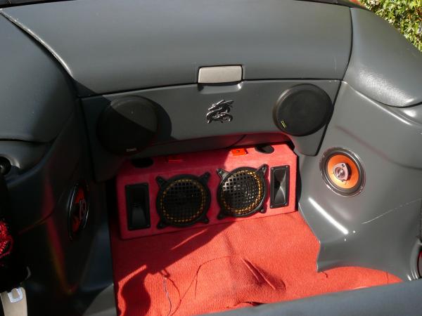

o 08.10.2006, 19:19 | Tweety_xx
o 08.10.2006, 19:22 | Tweety_xx

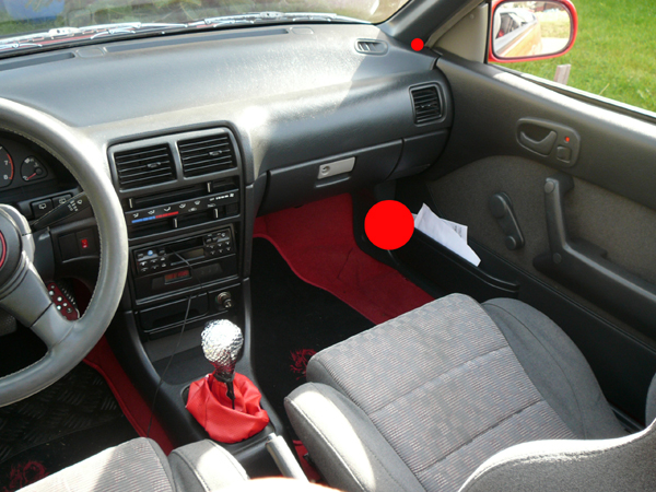

o 08.10.2006, 19:23 | Tweety_xx
No a takhle by to vypadalo ve předu. Byly by tam komponenty.

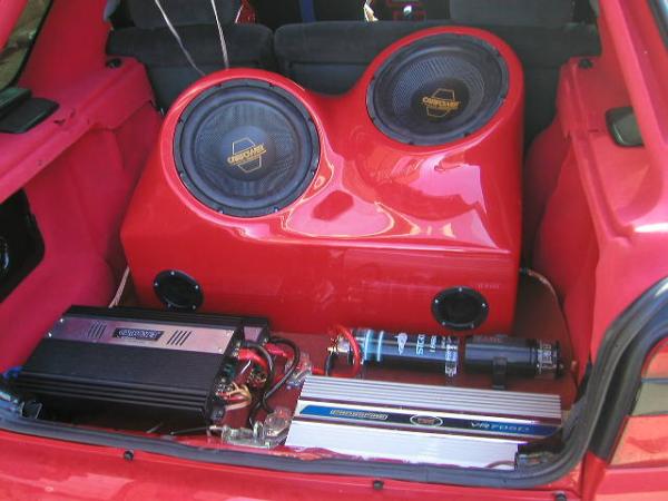

o 08.10.2006, 19:25 | Tweety_xx

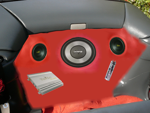

A takouvouhle mám představu o zadku. 30cm basák 16,5 koaxiály, zesilovač a kapacitor. Kresili mi to v rychlosti, ale pro představu to podle mě stačí.

A co si myslíte o tom vyřešení repro? můžu dát do zadu obyč repro, objevily se tu názory, že to je prý zbytečné že tam mám nechat jen basák a dopředu dát kompa.
o 09.10.2006, 11:28 | Tweety_xx
A co se týče té stavby, tak moje představa by byla asi tková. Udělat ozvučnici pro basák, a přes to potom udělat tokyvý jakoby kryt z laminátu. Kryty by byl upevně pravděpodobně v rozích a ještě tím že by byl mezi reprem a ozvučnicí. a bylo by to možné vytahovat. Zesík a kapacitor by byl na tom laminátu a ty koax repro bych ještě muse nějak vymyslet.
o 09.10.2006, 16:46 | Kapka (M)
tak jestli trosku muzu...vykasli se na nejake repro vzadu za hlavou...za ty prachy radsi kup dopredu poradné kompa..bednu SW bych udelal poradne z MDF,pak když tak nejaký laminat jenom na prekryti...nevim jestli je nutnost mit na ocich zesik a kapik,když to stejne sedačky schovaji...jestli jenom kvuli tomu,aby jsi je nekde na srazu odklopil a pak to bylo videt tak to ju...zaklad je poradne kompa dopredu,perfektne vytlumit dvere a zamezit akustickemu zkratu,kup poradný zesik nez tenhle Toxic a budes spokojen...
