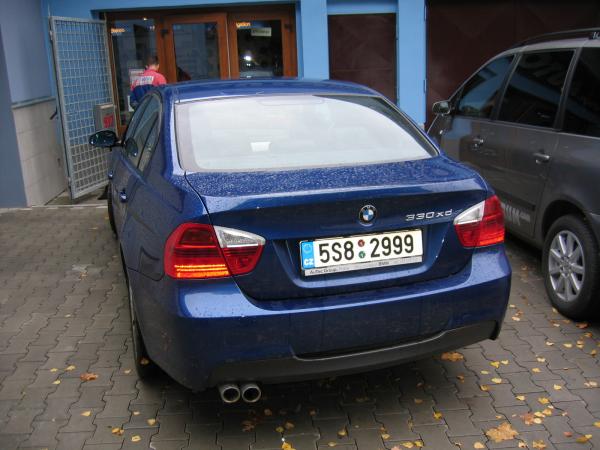

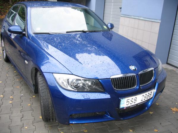

čistě náhodou...nedělal jste někdo mjuzik do takovéhoto vozítka?Jde mi o technické info než se do toho pustíme..

o 06.10.2006, 07:47 | PolDa
no jo, báwo v Mpaketu a dokonce 4kola, majitel je zřejmě gurmán.
Neco bych pro tebe mel.
Fotřík má to samý a tak uz jsem to lehce prolejzal, a říkám ti, v žádným případě bych do toho nechtěl nic montovat..:-))
v predu a vzadu jou 13 cm repro ve dverich, pod prednima sedackama jsou 8" basaky. Ma to runflaty a tak vzadu pod podlahou je obrovskej prostor pro zesiky nebo basak do muldy.
Koukam, ze to iDrive nema, takze tam bude asi BMW Profesional na Mp3, nebo tam jeste cpou Harman Kardom muziku a to ma dohromady 13 repro
Najdu nekde odkaz na muziku v tyhle trojce...

o 06.10.2006, 07:54 | Martyn
Mno ty woe, good luck, pak hod nejaky foto, asi to nebude prdel..:o)
Jinak krasna kara:)

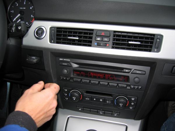

o 06.10.2006, 10:25 | AUTOHIFICENTRUM Liberec
PolDa: dík....naštěstí je v tom autě jen nějaká sociální výbava s tím rádiem Profesionál

o 06.10.2006, 19:05 | diesel...
ma to 10tky repra, jak v predu, tak vzadu....srouby sou taky pod tema stribrnyma listama na dverich a taky pod krytkou s napisem "airbag", vyskace to nema, byli tam naky sirokopasmovy...jinak by se urcite zlepseni zvuku dalo resit, teda pokud by chtel zachovat origo radio, prez zesilovac isotec..
o 07.10.2006, 04:50 | Proffesor_W | Upraveno: 2006-10-07 04:52:35
06/10/2006 10:25 CTS.CZ (P) az to budete nekdo vytahovat, mohli byste se podivat na tistak toho radia, zajima mne zda tam bude takovej zelenej ve tvaru pismene L s jednim vetsim BGA IC, melo by na nem byt napsano Alpine...na tom integraci.
