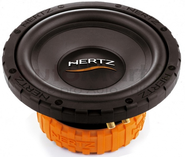

Hertz HX 250D
Hraje do 9ti nebo 14ti litru v uzavreny ozvucnici a
do 15ti nebo 20ti litru v BR ozvucnici
Výkon MAX 900 W
Výkon RMS 450 W
Průměr reproduktoru 250 mm
Citlivost 96 dB
Hmotnost 7,82 kg
Frekvenční rozsah 23 - 300 Hz
Impedance 2 x 4 ohmy
Dvoucívkový reproduktor ano
Instalační hloubka 130 mm
vice zde: [ Link ]
foto k příspěvku  od shabi

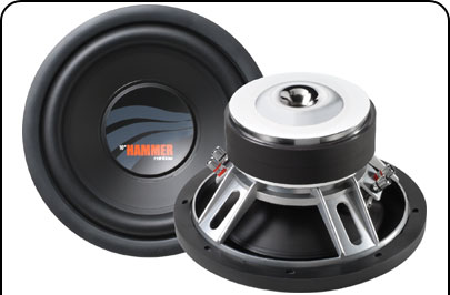

Rainbow Hammer 10"
foto k příspěvku  od AUTOHIFICENTRUM Liberec

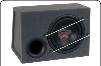

nebo přímo v ozvučnici (oproti obrázku je ale potah v černé barvě....výrobce inovoval..)
oboje mám na skladě....ihned k dodání.

Ted se rozhoduju mezi tim Hammerem a Sonikem.nevite nahodou nekdo jaky je rozdil v poslechu a tlaku Hammere kdyz je v uzavrene a nebo BR?A dela se ten Sonik i v ozvucnici,nikde sem to nevidel?
