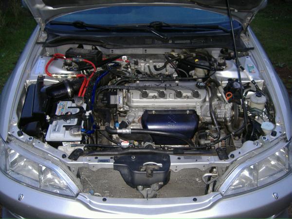

50mm 4metry pro monoblocky 2x 450W a jedna 20mm 4metry pro analog 250W
foto k příspěvku  od pajan
o 05.10.2006, 00:27 | pajan
jeste uvedu že jištění u motoru je 200A pro 50mm a 60A pro 20mm a samozřejmě vzadu za pojistnými bloky je další jištění pro zesilovače 2x80A u analogu už nic a kabely jsou vedený od sebe pravým prahem plusový a levým mínusový
o 05.10.2006, 08:33 | Pavel 528
no podle EMMA smis mit pro kabel 50mm max 150A pojistku
o 05.10.2006, 12:09 | pajan
ok pojistku vyměním za slabší(150A) a s tou délkou 50mm kabelu snad nebudou problémy ..jinak dikes Pavel528
o 05.10.2006, 12:13 | Ricci
je to v pohode,aj tak tych 2x450W je urcite pri 14,4V a EMMA zaujima sinus vykon pri 12V
o 05.10.2006, 12:24 | pajan | Upraveno: 2006-10-05 12:33:47
při 12V ...pri 14.4V je to 800W ale známe výrobce jsou čím dál tím víc ukecanější.. :)pardon je to 13.8V ale to je jedno
