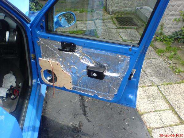

o 03.10.2006, 22:28 | krtekaudio | Upraveno: 2006-10-03 22:38:40
ja to mam takhle ,na dverich mam napevo pridelanou desku a tohle kolco vysoustruzene z preklizky (jeden kus a vlaminovane do te kapsy)v tech dirach jsou zapustene vruty a jakmile nacvaknu tapec tak tu skruz prisroubuju a potom az davam repro no doufam ze ti to pomuze docela blbe popsane ale vyjadrovani klavesnici mi moc nejde

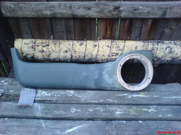

o 03.10.2006, 22:28 | krtekaudio | Upraveno: 2006-10-03 22:31:32
foceno mobajlem takze nic moc ale pro predstavu snad staci

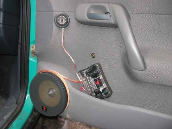

o 03.10.2006, 22:32 | tommas
jeden pro feldu16 :-)))))))) mel jsem to tady docela rychle

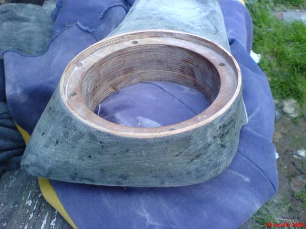

o 03.10.2006, 22:33 | krtekaudio
a takhle dvere (deska je prilepena a prisroubovana otvor pro repro jsem tosku zvetsil jde tam videt stiknute zinkem)

o 03.10.2006, 22:37 | tommas
xjirka: jinak staci trochu hledat

o 04.10.2006, 08:12 | felda16
tommas: to je ono !!! :DDDDD
