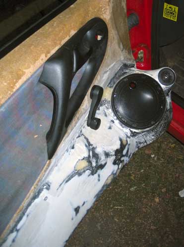

o 02.10.2006, 21:01 | ales4
a nebo z gruntu
foto k příspěvku  od ales4

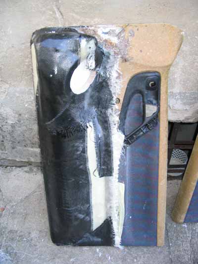

o 02.10.2006, 21:02 | ales4

o 04.10.2006, 20:23 | ales4 | Upraveno: 2006-10-04 20:25:13
uz to je davno pryc tus je tus....
ale pokus to byl dobry...
hlavne to byla uzavrenky na cca 15l a ty MS6ky ...no to se musi slyset...
bylo to moc vyhrezle, ale na zkousku ....:-)
ted tam je iri 8
a prijde to taky predelat, ale pro experimentovani to vyborne postacilo...
hlavne ze jsem si prio tom vyzkousel mnoho veci a naucil....
dulezity je ten proces :-)

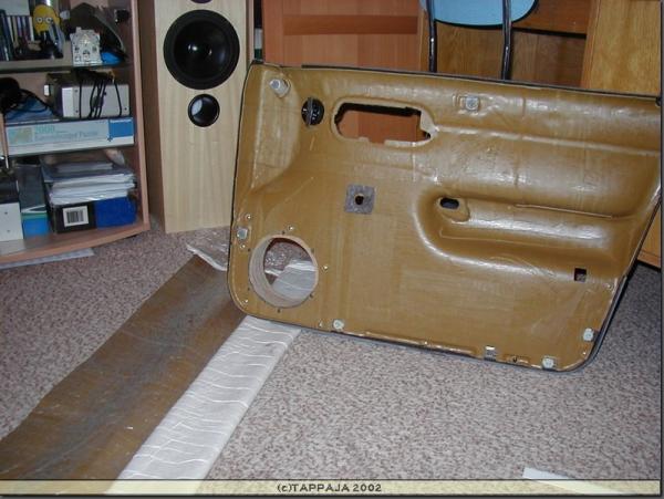

o 05.10.2006, 10:05 | Iron_Eddie | Upraveno: 2006-10-05 10:50:56
A čo urobiť to nejako takto?
foto k příspěvku  od Iron_Eddie
