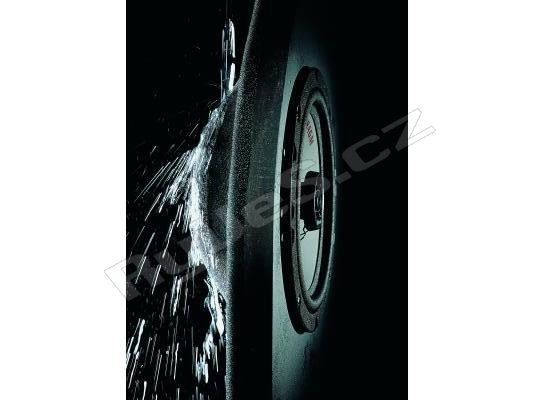

o 29.09.2006, 10:28 | Majk-fox
U ryvese je tento rain stop. Jinak, pokud ti teče do auta těsněním u oken, tak je to třeba u starších aut normálka.
foto k příspěvku  od Majk-fox

Kazdy dvere sou prutokac, asi bych to resil nejakou mechanickou zabranou, rainstopem, nebo proste ty repra vytahnout vic ze dveri.
