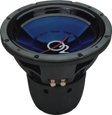

chtěl bych se zeptat na radu, čím mi doporučíte nakrmit dva woofery Oxygen Audio Alium 300?
Mám kompa Alium 5 a chci to TUSnout s tím, že kompa a woofry chci nechat (jsem s nimi moc spokojenej) a koupit jeden čtyřkanál na kompa a jeden 2 kanál na woofry.

No ty woofry maji 2x250W rms a 2x4Ohmy... to bys potreboval hodne silnej 2 kanál, aby si z toho dostal maximum... to by bylo dost drahy. Uplne naprosto idealni by byl nejaky monoblok... zapojis paralelne do 2Ohmu a troufam si tvrdit ze to bude mnohem levnejsi a elegantnejsi reseni...
Muzes zkusit se poptat v bazaru, treba nejaky starsi Rodek... Pokud novy, tak treba Phase Evolution CC 1400, Eyebrid Y2A1Y500, nebo si vybrat je jich spousta
o 28.09.2006, 17:16 | Smrada (M)
V podstate potrebujes spise opravdu monoblok tak 500 RMS do 2 ohmu. Treba Audison LRx 1,400 ma do dvou 600
