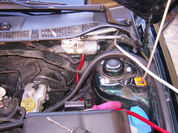

Jak dostanu napájecí kabel 50 qmm z motorovýho prostoru dozádu.
Koukám pod přístrojovku a do motoru za airbox celý odpoledne jak puk, rozdělal jsem půl auta a nikde nevidím ani skulinu:-((((
Pokud by bylo foto kudy to mate protaženy, bylo by to guut...

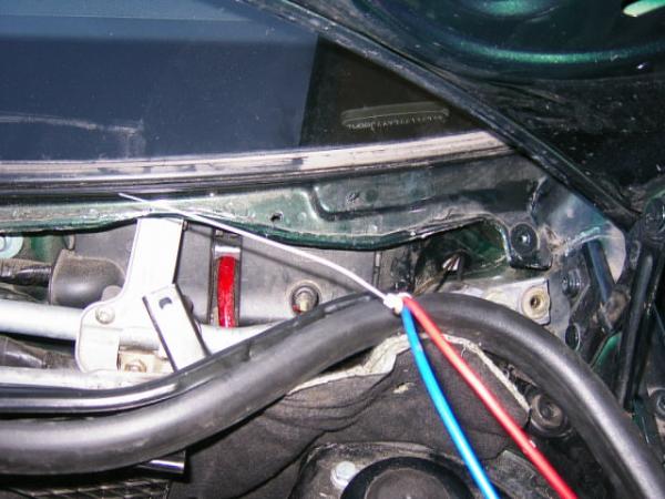

jde to pravým bokem (po směru jízdy) koukni se pod tu lištu co je na stěračích.Pak uvnitř stačí sundat kaslík a měl by jsi to protáhnout
o 25.09.2006, 19:35 | mourl
tady máš foto..Je to z fora...snad jim to nebude vadit :-) když tak víc info určitě tam. [ Link ]

Konečně mám hotovo a šel jsem svou vlastní cestou. Vrtal jsem, brousil jsem fortunkou a vysledek je zbrusu novy otvor na levé řidičově straně, o prumeru asi 20mm, kam vleze napájecí kabel i gumová průchodka.
Otvor jsem umistil nad spojkovým pedálem, přístup nahovno ale celkem to šlo. Je tam jednoduchý plech asi 2 mm silný.
Z motorového prostoru je otvor 10 cm pod řídící jednotkou
Výhoda tohote je minimální ztráta délky kabelu. Stačilo od pojistky po zadní vrata u fabie combi cca 4,5 metru
Foto dodám navečer...

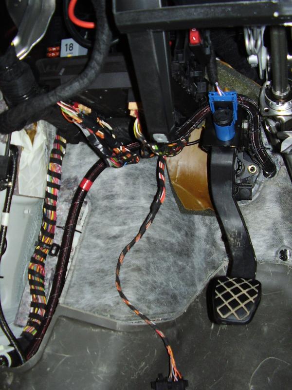

Polda : Nevim jestli je to u Fabie Classic stejné, ale u řidiče sem tahal také napálení, jen 35 qmm a do plechu auta sem nic vrtat nemusel, stačilo provrtat tento plast, byla tam zaslepená průchodka
foto k příspěvku  od Fridom
o 26.09.2006, 12:16 | Fridom

o 27.09.2006, 13:50 | PolDa
slibene foto
foto k příspěvku  od PolDa
