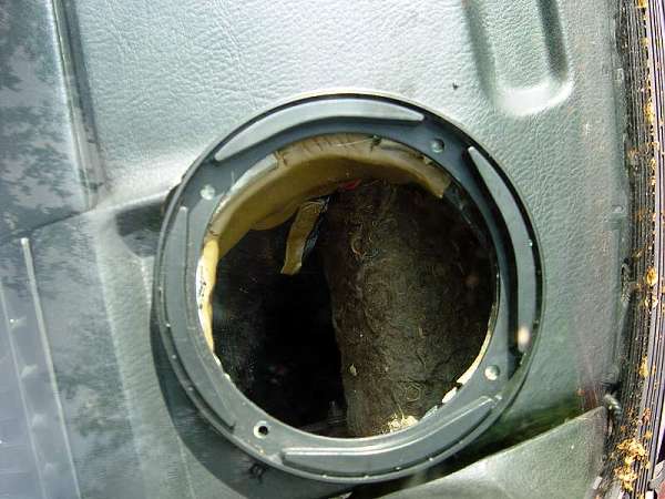

o 14.10.2005, 22:36 | Mišák | Upraveno: 2005-10-14 22:42:34
Kdyz uz sme u toho rezani do palubky :-D
Jinak muzu rict, ze jinam nez na palubku uz bych repro nechtel (minimalne ten stredak z 3pasma). Hraje to bomba! Chce to akorat nuz, primocarou pilku a panaka proti strachu ;o)
foto k příspěvku  od Mišák
o 16.10.2005, 09:50 | Pagoš
Mišák: Možná radši dva panáky :-)
o 16.10.2005, 16:34 | Kapka (M)
2 Misak : jak jsi to rezal?je to preci u rohu skla,a tam se nedostanes primocarkou...nebo jsi mel vyndane sklo nebo palubku? a co mas za auti?
o 16.10.2005, 21:26 | Mišák
Mam Passata. Napred jsem skalpelem vyrizl tu imitaci kozenky + cca 1cm molitanu (nebo co to tam podtim je) a potom jsem zacal rezat primocarou pilkou ten plast vespod, kam az to slo. Zbytek aopet skalpel + stipaci kleste + pilnik ;-) nevyndaval jsem ani sklo ani palubku.
V pripade zajmu muzu poslat par dalsich fotek na mail .....
o 16.10.2005, 21:57 | Kapka (M)
kdyby jsi byl tak hodnej...dkapka@email.cz diky moc...

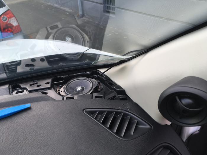

o 25.04.2017, 15:41 | tibaltík
miesto na stredy...
foto k příspěvku  od tibaltík
o 25.04.2017, 16:02 | kiklop32
100% 3 way. Dlouho jsem měl 2 way, pak jsem se taky rozhodoval a nakonec jsem si koupil na testy středy za pár korun, narychlo umístil do auta a bylo hotovo :)
A to se mi to do auto nedávalo zdaleka tak lehce jako tobě, takže za mě nepřemýšlej a když máš prachy tak do toho.
o 26.04.2017, 08:27 | pajeccc
Chod do toho, sam uvidíš :) Potom napíšeš čo si o tom myslíš...
