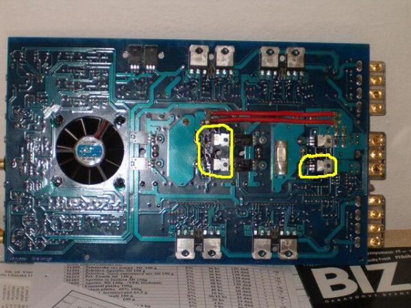

Mám takový "menší" problémek, jelikož jsem měl jeden zesík navíc, půjčil jsem ho kamarádovi....No, odešel mu v autě regulátor napětí a zesík šel sr.., po rozebrání jsme zjistili vypálené tři ze čtyř - vlastně nevím čeho, proto píšu. Ví někdo oč se jedná, uměl by někdo spravit???Na fotce vyznačeno žlutě, zes je Rodek R480i. Všem mnohokráte děkuji, popř. tel 736 531 952

jj jsou KO tranzitory a jeste treba neco jinyho..o))

vypálené jsou nejspíše trandíky v měniči,2 páry a pouzdro napovídjí, že to budou nejpravděpodobněji IRFZ44N nebo 48N stojí 20kč kus
