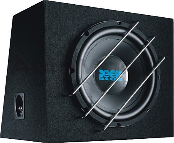

Čau, mohl by mi někdo poradit ohledně výběru vhodného subwooferu do kufru sedanu Alfa Romeo 156. Ještě nejsem rozhodnut, jestli koupit osazený box nebo jen SW a box si vyrobit na míru. Moc se v tom ještě nevyznám, tak buďte prosím shovívaví. Mám představu o něčem levnějším - tak do 3000,-. Co třeba Helix Deep Blue 62? Do předních dveří plánuju výměnu orig. repráků za Helix Blue 62. Četl jsem na ně totiž už spoustu kladných ohlasů. Jo, ještě ohledně zesilovače. Mám Boss Blade 1600 - čtyřkanálovej zesilovač. Chtěl bych na něj napojit ten SW a ještě nějaký repro. Šlo by to napojit tam ty přední a k tomu SW? Předem moc děkuju za každou radu.
o 22.09.2006, 09:51 | shabi | Upraveno: 2006-09-22 09:59:17
to uz je peknej zes... moznosti je hodne, muzes si dat do zadu taky helixe - DEEP BLUE 12 SINGLE, hraje dobre, design taky peknej. Ten BL1600 ma v mustku nejakych 2x350 W rms do 4 ohmu, takze to by na ten woofer bylo idealni a jeste ti na kompa zbydou 2 kanaly. Lepsi by si mel kdyby sis koupil dvojce treba taky od helixu a zapojil si ty woofery do dvou ohmu, protoze ten zesik je stabilni do dvou ohmu. Ale to uz je o neco drazsi...
Pokud chces ozvi se muzem to projednat: tel 774189002 nebo icq: 260-236-845 nebo sabata@auromart.cz. Vice na www.automart.cz
foto k příspěvku  od shabi
