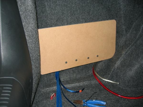

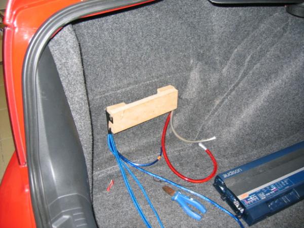

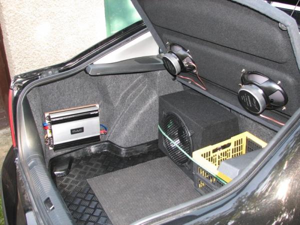

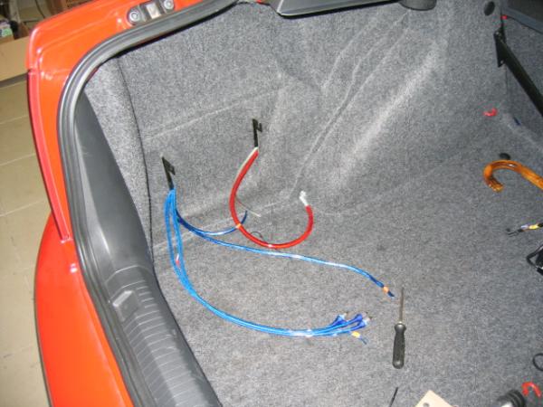

prostě něco nenáročného a praktického.Držák origo changeru se docela hodil...
foto k příspěvku  od AUTOHIFICENTRUM Liberec

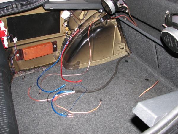

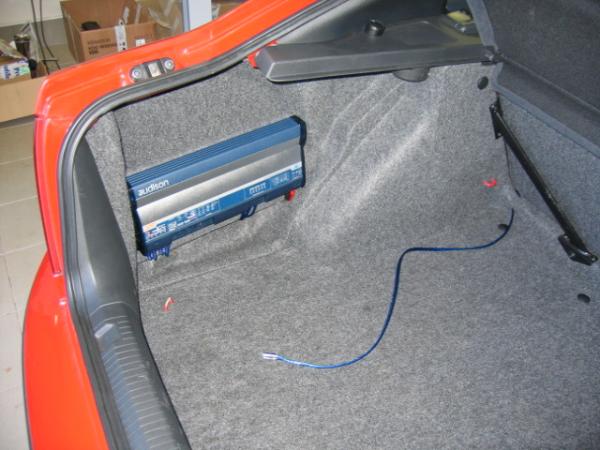

o 21.09.2006, 19:43 | AUTOHIFICENTRUM Liberec

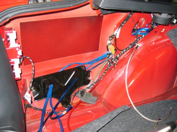

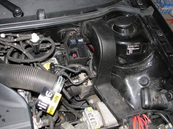

o 21.09.2006, 19:44 | AUTOHIFICENTRUM Liberec
nikde nic neřezat...nepoškodit čalounění...

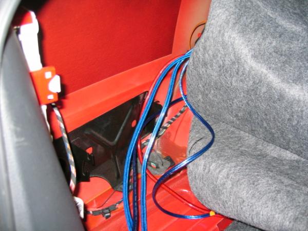

o 21.09.2006, 19:45 | AUTOHIFICENTRUM Liberec

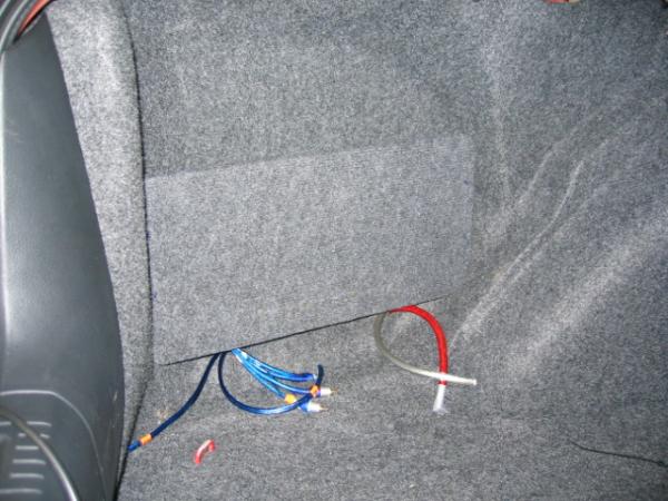

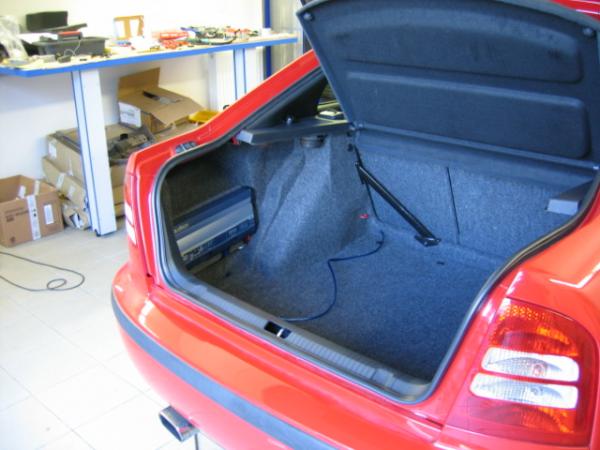

o 21.09.2006, 19:47 | AUTOHIFICENTRUM Liberec
potáhnout něčím co nebude moc vynikat...
o 21.09.2006, 19:49 | AUTOHIFICENTRUM Liberec
tak nějak hotovo...

o 21.09.2006, 19:52 | sprath
To je pěkné.
o 21.09.2006, 19:53 | mourl
jááá chcí takýýýý :-) jinak moc pěkné

V autě použito: ALPINE (nevzpomínám si co to je za typ) , Rainbow SLX 265 de lux ...již bylo v autě namontováno......, Rainbow SLX 230 de lux , Audison SRX3 , kabeláže DIETZ...

Radio ////Alpine CDA-9833R Jinak ve skutecnosti to vypada mnohem lepe nez na fotkach !!!

Pěkné, asi jsem se inspiroval ;o)
Co je to za vzpěru tam u toho opěradla?
o 21.09.2006, 20:59 | AUTOHIFICENTRUM Liberec
serz: no...myslím,že RSo to má origo namontované...
o 21.09.2006, 21:08 | serz
Hm, zvláštní, nenapadá mne k čemu by to mohlo být ...
o 21.09.2006, 21:11 | Pepíno_Honda
no podobně to chci udělat i u mě, tak vidím že ti to jde a auto ti tam můžu přistavit :-)
ale k tomu ještě Cap a krytí zesiku včetně hezkýho okýnka :-)
o 21.09.2006, 21:18 | AUTOHIFICENTRUM Liberec
serz: podle mě je to výztuha karoserie....něco jako rozpěra mezi tlumičema...ale jsou to jen moje dohady..
P_H: jojo,přistav....dílnu a nářadí dodám já......a práci si můžeš udělat sám :-))..však to taky umíš..
o 21.09.2006, 21:26 | serz
Taky jsem na to myslel, ale z tý fotky mi to příjde takový "fórový" a nebo je to kurvítko ;o)
o 21.09.2006, 21:38 | MichalF
Serz : jsou to skutecne rozpery pro vyztuzeni karoserie. A forovy nejsou ;-)

o 22.09.2006, 09:31 | AUTOHIFICENTRUM Liberec
SPEEDY t.c.t. : tohle je SRX 3.....má na délku 44cm což mají LRX (44,5) také,takže se tam v pohodě vejde.
Určitě by šel ještě trošku víc povytáhnout a srovnat,ale je tam ten spoj vnitřního a venkovního podběhu pod tím tapecírunkem a já měl obavy,aby se třeba špatně nedostávalo na napájení nebo na pojistkuzesilovače,která je pod tím pravým bočním krytem...
o 22.09.2006, 09:58 | MichalF
Hlavne se da dostat i k vymene zarovek v LZ svetle takze pohodicka ;-)
o 22.09.2006, 10:04 | serz
Kudy je vedený napájení, z tý druhý fotky to nejde moc poznat? někde se pak překlene na druhou stranu auta?

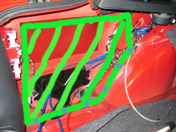

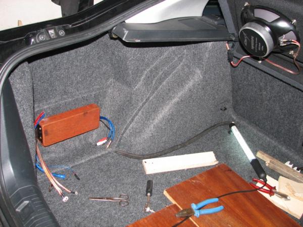

tak ja jsme to delal takhle nejak, vyriznul jsme presny tvar z drevotrisky....a na mistech ktere jsou vyznacene modrou barvou jsem to hodil na srouby s matlama a drzi to jako pribite... je tam takova ta drazka a do te se daly navrtat diry pro srouby uplne v poho....taky varianta, ale chce pres to pak hodit nejaky koberec
foto k příspěvku  od SPEEDY t.c.t.
o 22.09.2006, 14:53 | Shr3k
Je to dobré, jen mi nedošlo, na co je potřeba tak velká plocha MDF, když ten Audison drží na pár šroubech. :D
o 22.09.2006, 22:02 | MichalF
Shr3k : no ty srouby preci musis do neceho nasroubovat ... jak jinak bys to chtel delat ? Myslim ze v nadpisu je to napsano celkem jasne, proste nic sloziteho ;-)
o 23.09.2006, 01:47 | Shr3k
Já se jen divím tomu plýtvání materiálem a váhou - nerad vozím v autě kila MDF jen kvůli tomu, že potřebuju někam připevnit zesík. Od čeho je tu hliník, ať ve formě plechu nebo různých profilů.

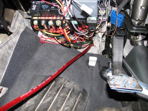

o 06.10.2006, 21:28 | Dieselz
To - CTS.CZ
To je super prácička.Dnes sem ze začal snažit Tě okopčit.Aspoň přibližně páč se mi to fakt moooc líbí :-))))))
o 07.10.2006, 10:01 | AUTOHIFICENTRUM Liberec
Dieselz:...tak pak nahod foto :-))

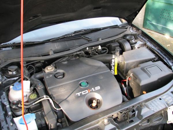

o 09.10.2006, 00:35 | Dieselz | Upraveno: 2006-10-09 00:41:57
No tak je to dobastleno.Teda aspoň prozatím. Tady je průstrk od motoru do intošu.
foto k příspěvku  od Dieselz
o 09.10.2006, 00:36 | Dieselz
A zde je vidět jak kablík mizí v kabině.Kousíček ale přece
