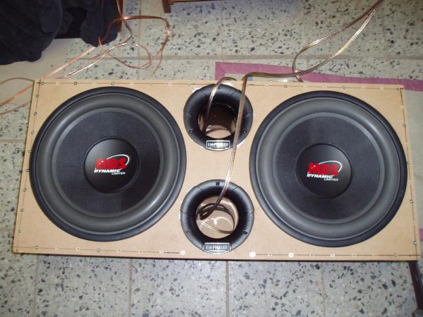

Tak jsem taky postavil pořádnej paskvil
foto k příspěvku  od dddd

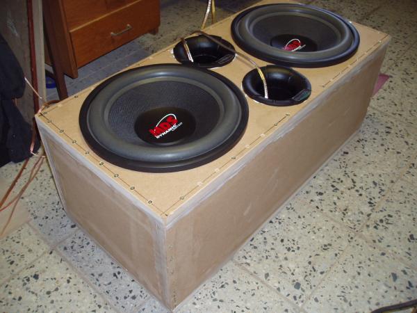

o 20.09.2006, 18:53 | dddd
o 20.09.2006, 19:11 | Fridom | Upraveno: 2006-09-20 19:13:33
Proč " paskvil " ?
Řekl bych že to vypadá dobře.
Jaké ta bedna má rozměry ?
o 20.09.2006, 19:29 | dddd
z hlavy nevím,ale něco kolem 1m x 0.5m x 0.4m, jenže se mi nezda zvuk těch wooferů, ještě tam musím dát příčky na vyztužení a terminály

o 20.09.2006, 21:18 | dddd
njn vypada mozna dobre ,ale hraje to hrůza děs, to nejsou basy ,ale hučení
o 20.09.2006, 21:34 | wattman
A co cekas po 100litrech BR-presnej bas??
Je to proste hucak.
o 20.09.2006, 22:22 | Majk-fox
Odděl oba woofery a bude to OK.
o 20.09.2006, 22:24 | Majk-fox
A vytlum to!!!!

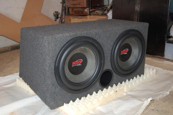

o 23.09.2006, 21:41 | CarMedia.cz | Upraveno: 2006-09-23 21:45:02
já jsem na ně dělal taky bednu.. společnou ozvučnici 74l a jeden 10cm bassreflex a hrajou fakt good..
foto k příspěvku  od CarMedia.cz
