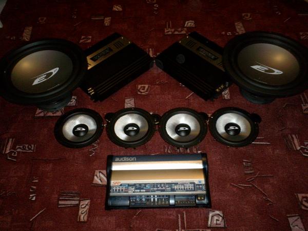

Tak jsem nakoupil komponenty na instalaci... :)
2x Carpower Wnated 2/160
2x SW /////Alpine SWE-1242
2x komponentni repra /////Alpine SXS-1757
1x Audison SRx4
Uz aby to bylo vse nainstalovany v aute a aby to hralo... :)
Jedine co jeste schazi je nejaky srdce ty zastavby neboli radio :)
Nejspis to bude nejaka ta /////Alpina treba 9854R...
A ted jeden dotaz... Jakou bednu postavit pro ty SW??? vyrobce udava doporuceny objem 35,4l pro uzavrenou ozvucnici...
Stavely ste nekdo bednu pro tenhle basak? jestli jo prosim vsechny info sem dekuji :)
foto k příspěvku  od Pechi

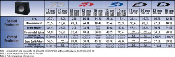

o 20.09.2006, 12:22 | Zip
foto k příspěvku  od Zip
o 20.09.2006, 14:56 | mychal
Zip: Jestli máš ten obrázek ve větším, tak mi ho prosím pošli na email, kterej mam uvedenej pod nickem. Dík.
o 20.09.2006, 19:26 | Pechi
obrazek je na ofiko strankach...
