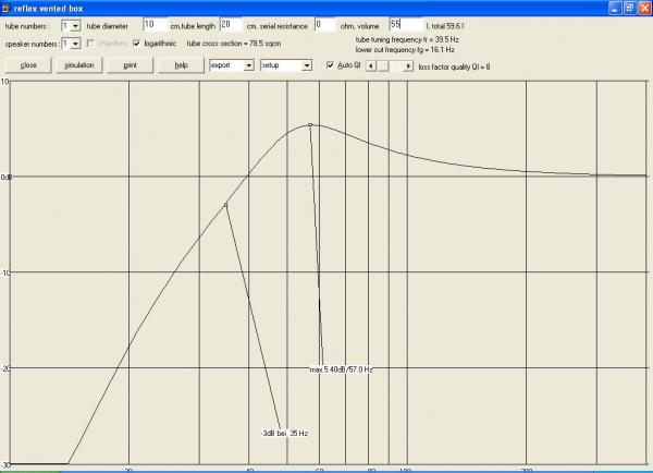

Chtělo by to určitě lepší zesík, ten woofer zvládne nakrmení, třeba na tenhle by to byl masakr:
Nějaká uviverzální bedna by vypadala takhle:
60L objem, nátrubek průměr 10cm a délka 20cm
hrála by zhruba od 40hz a špička je 57hz. když bys to chtěl naladit ještě níž tak menší nebo delší nátrubek
foto k příspěvku  od Vita_Megane

Vita_Megane: nerozumím těm frekvencím je to můj první sub,nátrubek je v poho.Lepší zesík bych taky bral,jenže zatím není...:(
o 20.09.2006, 09:43 | Vita_Megane

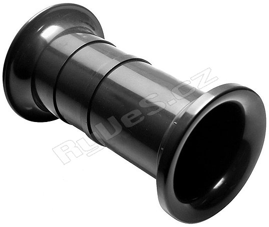

Tak ty frekvence neřeš :) Udělej to podle toho co sem ti psal nahoře a hlavně nezapoměň na nátrubek, aby byl na obou koncích zaoblený, dělalo by to pak pazvuky

takže nějakej takovej
foto k příspěvku  od Libor
o 20.09.2006, 11:03 | Vita_Megane
jj ten je dobrej, protože má stavitelnou délku

už od rána to kreslím a příde mě to fakt moc velký???Otravoval bych tě moc kdybys spočítal uzavřenou???Jestli teda bude menší jak 50 l???
o 20.09.2006, 14:16 | Vita_Megane
Uzavřená vychází 35Litrů, Bassreflex by se dal udělat menší ale na úkor malého průměru nátrubku a pak by to nemusel udejchat
Takže ještě takový vyšší naladění
45L objem, nátrubek 9x25, špička 64 Hz
