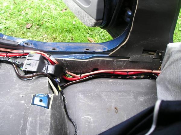

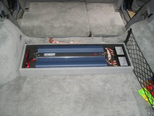

Tak sem dam taky něco svýho (viz. odkaz), postupně se to vyvíjí pomalu cca rok. Zatím jsou zapojený jen přední komponenty, v brzké době snad bude i SW a tím to asi skončí
Ještě dodělám popisky k obrázkům.

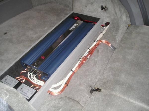

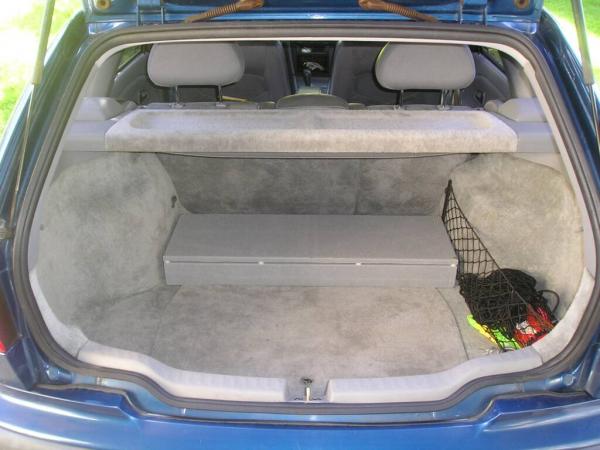

ach ten zesík ..... taky bych bral :( BTW : neupeče se když na něm je ta poklička ???? nevidim tam žádný větráčky :)
o 19.09.2006, 13:37 | VlastaCB

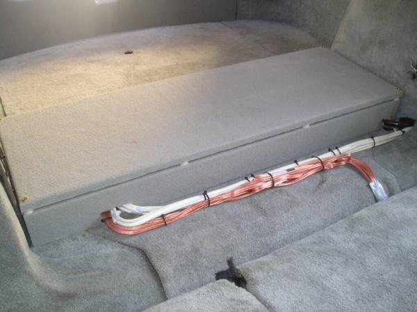

Conan: Hele akorat jsi mohl trochu zvednout celou podlahu aby to bylo cely rovny ,jde to celkem dobre v tom volvu,kdysi jsem ho delal jako predvadecku
o 19.09.2006, 13:44 | Conan
Nismo.Power: mezi poklopem a bednou jse cca 1cm otvor kolem dokola, počítám, že to bude stačit. Pokud ne přidám větráček.
VlastaCB: to máš pravdu, že by to šlo celkem snadno, ale jelikož potřebuju v kufru vozit kočárek, tak sem podlahu zvyšovat nemoh, kočárek je tak akorát po tu roletu. A se zvýšenou podlahou by bylo víc práce ;-)

Tady je ta mezera vidět
foto k příspěvku  od Conan

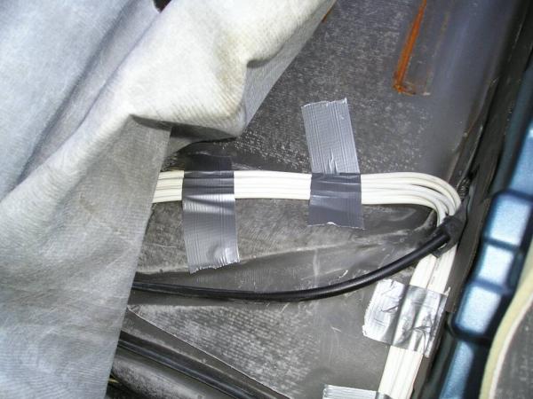

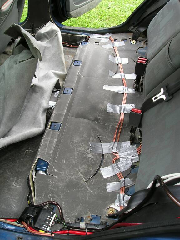

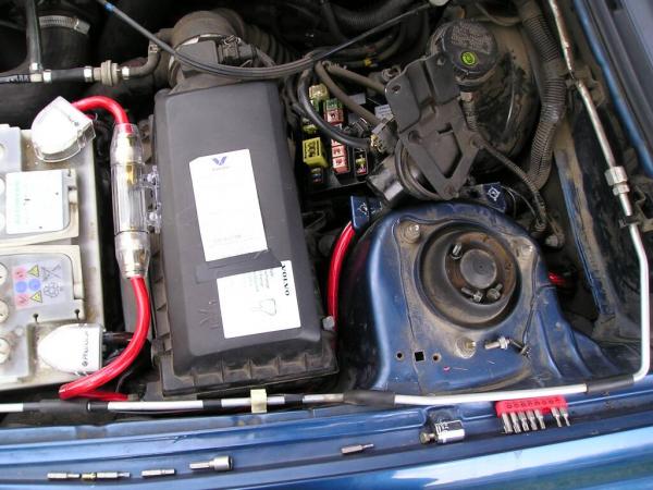

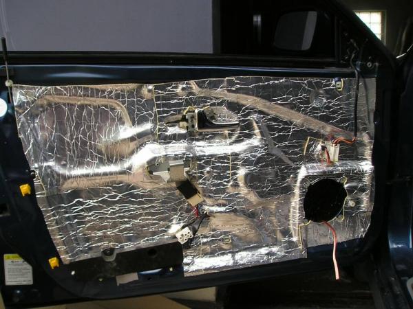

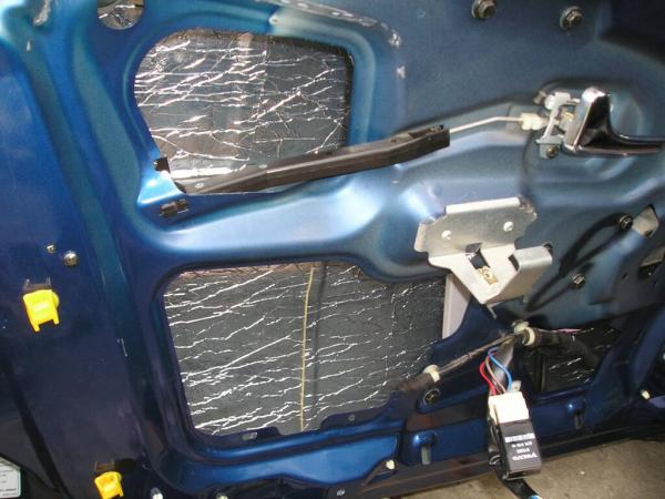

Pro lenochy sem dám pár fotek :-)

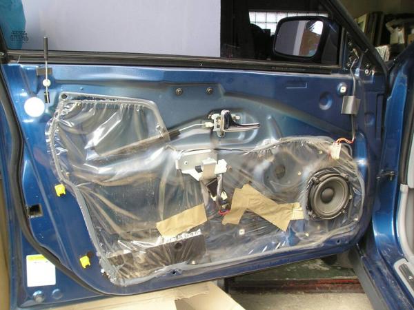

o 19.09.2006, 13:50 | Conan

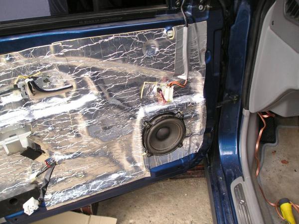

o 19.09.2006, 13:51 | Conan | Upraveno: 2006-09-19 13:52:08

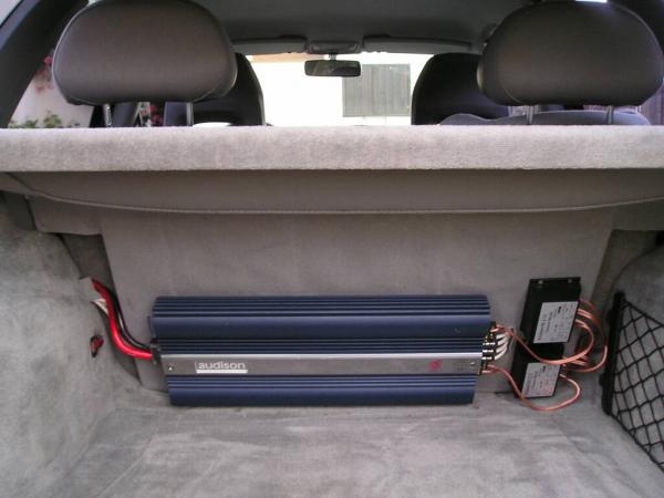

Puvodní rychlé vyřešní kufru, ale vadilo v tom, že nebylo možné sklápět sedačky ...
o 19.09.2006, 13:56 | Conan
Tak jsem udělal variantu č. 2

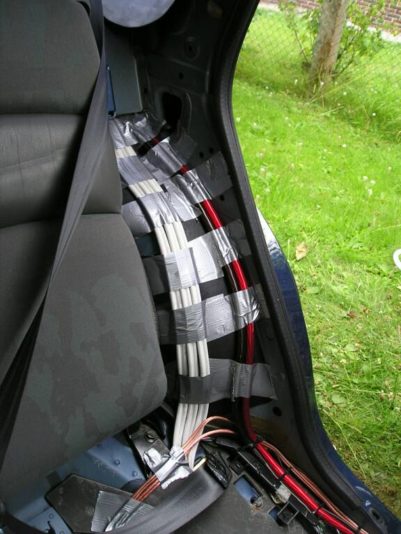

jestli mužu..urcite bych ten kaslíček na ten zesik zespoda prořiznul pod tim zesikem...protože takhle nema šanci na prouděni toho vzduchu okolo zesilovače..a ty signaly cca 5cm vedle napajecich kabelu taky nic moc na rušeni...
o 19.09.2006, 16:13 | Conan | Upraveno: 2006-09-19 16:14:36
Kapka: myslím si (zatím), že bude stačit, že teplo bude odcházet vrchem. Až bude SW a příští léto, tak se teprve ukáže.
Rušení se nekoná, jsou to kvalitní komponenty ...

VRx vydrží i vyšší teploty bez problémů, navic pokud nebude provozovat nějaké kanály nižší zátěž než 4 ohm tak pohoda. Osobně si jen myslím, že ty Cantony neodpovídají tomu zesíku. Jinak pěkná čistá instalace.

Teď tam dam SW Hertz HX 250D a půjde na 2ohm do můstku, takže se zesilovač i zahřeje. Zadní kanály nemám zapojený.
o 20.09.2006, 08:38 | aTTim | Upraveno: 2006-09-20 08:40:16
Je zajimavy koukat, jak se lidem casem meni priority :) Ja mam treba taky kluka, vozil jsem a obcas jeste vozim kocar, ale prakticnost jsem na prvni misto nestavel a to i kdyz byla jeste fabka, cili maly auto. Kocar se i tak vesel, jen to dalo vic prace.
Kdyz das SW na 2ohm, tak se budou hrat konce 5+6 kanalu, je jedno jesli mas nebo nemas zapojene zadky. Chtelo by to lepe vyresit chlazeni.
Cantony, sveho casu modla v CR, byly tenkrat za svou cenu urcite vic nez dobre. Dneska uz to ale davno neplati a osobne bych si k tomu zesiku predstavil neco jineho a navic do aktivu. Tot muj nazor.
o 20.09.2006, 08:46 | Conan
Tim, že nezapojím zadní kanály snížim teplenou zátěž pasivního chladiče a tím se 5+6 kanál líp uchladí. Každopádně až praxe ukáže, jak se to bude chovat.

Maximalne se zesik vypne, nic horsiho by se stat nemelo.
Kdyz uz tam musi byt 13cm, tak bych sel aspon do UP5 - vzhledem k pouzitemu zesiku. Pokud se tyka aktivu, laborovani by to samozrejme bylo, zvlast kdyz to nelze ridit radiem, ale musis zesilovacem, tady by pomohl Xjust od Helixu pro spravne nastaveni vyhybek.

halbvne pasivni vyhabky tak daleko od menicu, zadna slava.
