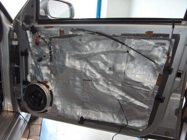

o 18.09.2006, 17:16 | Kapka (M)
ty dvere by mely vypadat aspon takhle nejak....jinak nebyl jsi ted v nedeli v Chomutově?na te Agara party?....

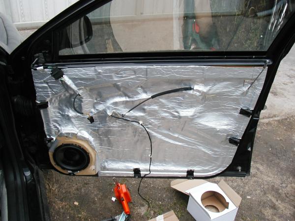

o 18.09.2006, 19:21 | Rom_octa
a nebo aspoň takto , to byla moje první install dveří v koktě .

o 18.09.2006, 20:35 | Duri
Kapka: jo děkuji...jo na chvíli ke konci jsem tam byl
o 18.09.2006, 20:36 | Duri
Rom_octa: taky děkuji.-....tak aspon vím co mě ještě čeká

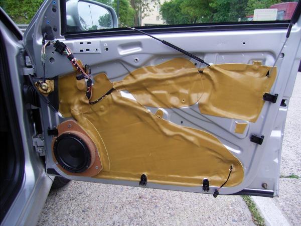

o 18.09.2006, 21:39 | Ricci
alebo aspon takto
foto k příspěvku  od Ricci
vysky v octavke v zadnych dverach je to najhorsie,co len moze byt...
