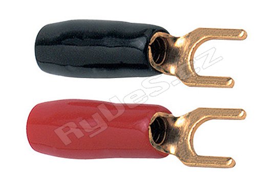

o 16.09.2006, 17:04 | Lukasino
idealne vidlicky ;))
o 16.09.2006, 17:05 | Lukasino
dovolil jsem jeden obr z Ryvesovi zahradky :o)
foto k příspěvku  od Lukasino

jako Lukasino

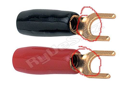

o 16.09.2006, 19:23 | Lukasino
je pravda ze kdyz jsem mel vidlicky na 50ku kabel, tak se taky nechtely moc vlezt do terminalu, ale pilnik to napravil :)
o 16.09.2006, 19:28 | Lada362
no nevim kdyz natahnes 50 kabel a vidlicku zpilujes na 2mm kazdou stranu jestli tam ma ta 50 vyznam
o 16.09.2006, 19:33 | Lukasino
Lada: hlavne jsem se snazil, aby se to dotykalo v oznacenym bode... Vim ze to neni nej, ale jak to udelat, kdyz "chytrolini" udelaji 1kW zesik a na nem terminal v sirce pro vidlicku na 25ku kabel :-/
