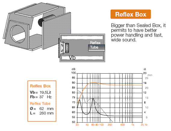

Je k tomu nejakej soft kterej by rovnou vyjel rozmery MDF desek abych to moh dat vyrezat?? Hledam sem tady v historii, ale vsecko jenom simulace.
Kyblik Hertz ES 200, ozvucnice BR je navrzena v manualu vcetne natrubku a vsech parametru, ale nejsou rozmery bedny.

Long -ta bedna muže mít rozměry jaký ty potřebuješ, ale musíš zachovat tu litráž, která je daná k tomu basáku. Stanov si nějáký rozměry, pak si spočítej objem a popřípadě nějákej rozměr zvěč a nebo zmenši aby ti seděla ta litráž.

Myslel sem jestli neni neco kam zadam parametry a podle spravnyho objemu s odpoctem objemu tlumeni, kybliku a BR natrubku to vyjede finalni rozmery abych moh rezat.
dik za info, oprasim vzorce a zacnu pocitat:)
