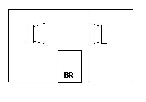

zdarec
máte někdo zkušenosti s laděím a konstrukcí ozvučnice tohodle tvaru..nevim si rady jak navrhnout objemy a BR..napadlo mě jedině navrhnout to jako dva bandpasy s jednou spol. komorou ale to bude asi blbost co :)
o 15.09.2006, 14:54 | spd
foto k příspěvku  od spd

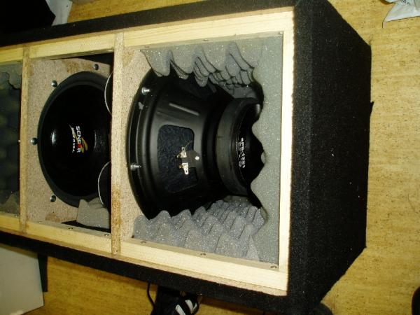

o 15.09.2006, 18:01 | Siggi_z_BA
ano takuto dvojitu pumpu som robil a tlacila neskutocne
o 15.09.2006, 18:09 | wattman
no jinak nez bandpass 2.radu to pocitat nemuzes.A tu komoru s BR nejak podel v simulaci at nejak naladis BR.
o 15.09.2006, 18:49 | Siggi_z_BA
toto je ona

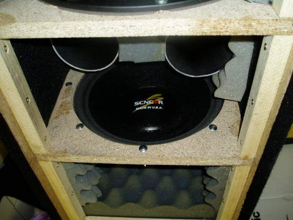

o 15.09.2006, 18:50 | Siggi_z_BA
foto k příspěvku  od Siggi_z_BA

o 15.09.2006, 20:05 | kral007 (eXtrem-audio.cz) (M)
siggi: kus historie a tlaci po pici :-)
o 15.09.2006, 21:06 | Siggi_z_BA
ale ten box este stale hra, v jednom aute v BA :))))))))))))
o 17.09.2006, 20:23 | Machča
Siggi : hezka history ale kdo by dneska pouzil drevotrisku na bednu nebo Sencory
Spousta lidi odsud by se tomu ted branilo
o 17.09.2006, 20:58 | spd
nikdo to neladil ?? :)
