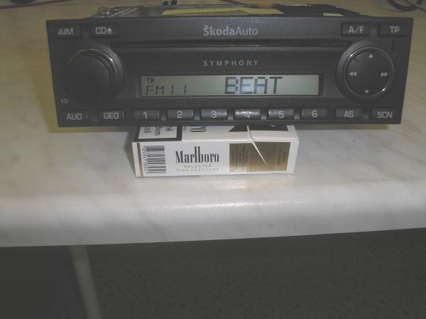

Nezkoušel někdo dát do Filcky origo Škodovácký rádio Symphony (montované ve Fabiích a Octaviich)? Bude to vůbec fungovat nebo to potřebuje CAN bus?
o 15.09.2006, 14:51 | Pavel 528
fungovat bude,CAN to nepotrebuje

o 15.09.2006, 15:43 | Smrada (M)
Jen mam pocit, ze to co se montovalo do Fabii ma jiny celo, takze tam nebude sedet. Octaviacky ano

o 16.09.2006, 10:00 | Pavel 528
Tyhle symphony jsou z 90% Technisat...
Pokud kod nesezenes,neni problem,abych ti kod zjistil..
