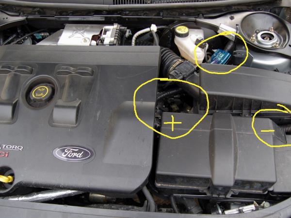

toto je 2006 ale rozdiel je len vo facelifte :-
o 14.09.2006, 09:13 | noclue
sorry, spatna fotka, tu je plus aj minus, je to Stinger 53mm2

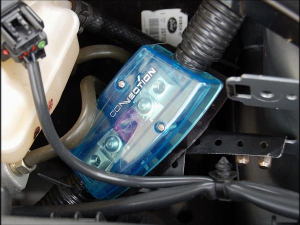

o 14.09.2006, 09:15 | noclue
poistka - netreba nic vrtat, su tu 2 volne diery, len si vyrobis medzikus, na ktory das poistkove puzdro

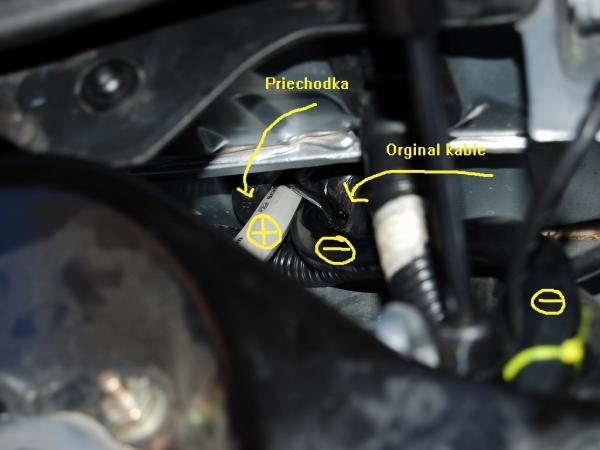

o 14.09.2006, 09:30 | noclue | Upraveno: 2006-09-15 12:00:44
toto je soferova strana a vlavo na fotke je tlmic.
a tadialto popri orginal kabloch do interieru, treba prepichnut gumenu priechodku, namazat kabel silikonom/teflonom. Ja som tahal 2x53, takze to bolo dost maso, ale zacal som s 1x20 a to bolo uplne v pohode. Hlavne nakonci zaizolovat silikonom.
Dalej ides podla prierezu kabla, 1x25 strcis aj do laveho prahu, ja som isiel v podlahe pri stredovom tuneli. Potrebujes asi 5m dolava dozadu za sedacku.
Signalne najlepsie vpravo cez prah, potrebujes 6m az dolava dozadu do blatnika.
foto k příspěvku  od noclue

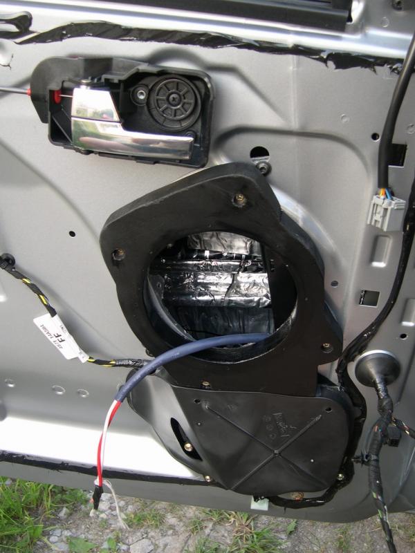

o 14.09.2006, 09:33 | noclue
takto spravi redukcie na 16,5cm repro hrubka 25mm
