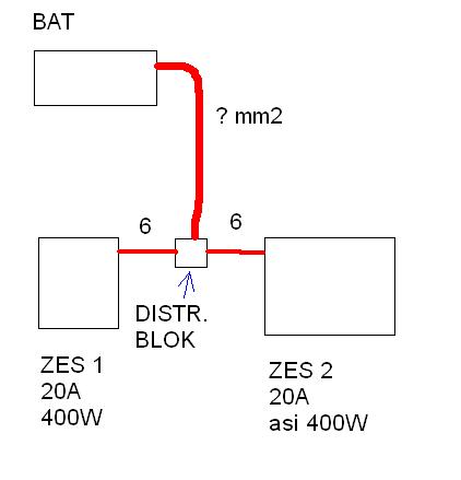

Zdarec potřeboval bych pomoct s průřezem napájecího kabelu,doufám že s toho nákresu je to jasný.Kdyžtak uvítám jiný vevrze řešení.Díkec

tady je....
foto k příspěvku  od Libor
o 11.09.2006, 22:39 | audi ofil
fakt 20A na 400W nějak málo A ne?
o 11.09.2006, 22:54 | Libor
audi ofil: je to tam.......
o 11.09.2006, 23:28 | shabi
tech 400W nebude rms vid?
jak bude dlouhej ten kabel mezi baterkou a distribucnim blokem? standardne 5 m?
o 12.09.2006, 08:29 | Libor
shabi: jasně že to sou max. výkony kabel bude tak 4-5m!!!

o 12.09.2006, 09:43 | kral007 (eXtrem-audio.cz) (M)
tak to natahni 50qmm
o 12.09.2006, 09:44 | Libor
kral007:takže nejdražší varianta...:)))))
o 12.09.2006, 09:51 | kral007 (eXtrem-audio.cz) (M)
nene, delaj se kabely az do 100qmm takze nejdrazsi to nemas :-)
o 12.09.2006, 10:00 | Libor
kral007 : a nebude to slabý??? :D
o 12.09.2006, 12:14 | Siggi_z_BA
dosad do tabulky a mas
o 12.09.2006, 19:27 | El-diablo
50mm se tá pořídit i za rozumnej peníz
o 12.09.2006, 21:43 | Libor
El-diablo : myslím že 50ku potřebovat nebudu.Co takhle 16ku???

o 13.09.2006, 22:02 | El-diablo
Libor 16mm
