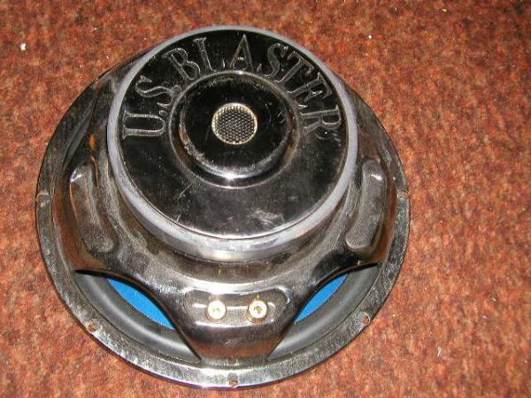

Milan: Děkuju, vyřešeno, udělám menší objem bedny a místo bassreflexu štěrbinu a měl bych z toho dostat hlubší basy. Stydím se jakým sw osazujem, je to US BLASTER 25 cm,zkusíme zatím dvě ozvučnice, protože od Spirita my má dojít ještě jeden. A přesně, jak řikal Spirit, v 27 l bassreflex to nehraje, výchylka membrány a basy nejsou nikterak hluboké. Co ty na to??
foto k příspěvku  od Majk-fox
o 11.09.2006, 21:51 | Majk-fox | Upraveno: 2006-09-11 21:58:02
Max. výkon 350W, fr. rozsah 35hz -3.2khz, 89 Db,kmit. cívka 50mm, rezonantní frekvence 29.5 hz,

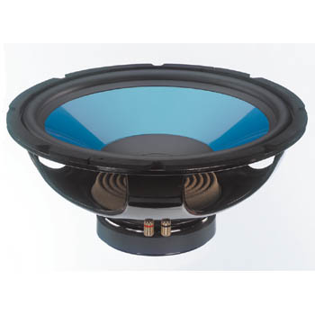

Ale je to asi to samé, jako DEXON WA100, všimněte si tý podoby
