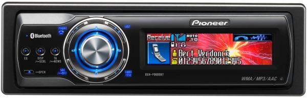

Nooo, on Pioneer dělá dlouhodobě seriózní rádia. Dokonce si myslím, že v nejlevnějších kategoriích ani lepší moc nejsou. Snad Clarion může konkurovat. Je to taky o tom, že se spousta lidí shlédla ve sterilní alpince (aniž bych tím chtěl snižovat její kvality), která mi do auta nesmí. Jestliže jsem chtěl telefonovat a nezavdávat příčiny k bodovému ohodnocení této činnosti, neinstalovat další krabice a externí displeje s ovladači a mít přitom doopravdické rádio ani jsem nemohl sáhnout jinam. Nic lepšího co by splňovalo tyto požadavky na trhu není. Nebo aspoň není v kategorii, kterou jsem byl ochoten zaplatit.
Nedá mi to abych nevsunul obrázek.
foto k příspěvku  od All

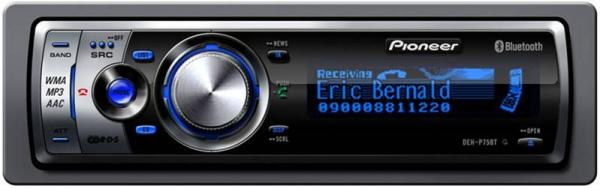

o 12.09.2006, 15:15 | Daryl (A)
jojo ... a tady moje :) Najdi rozdil :)
foto k příspěvku  od Daryl
