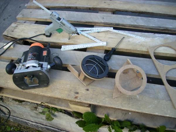

protože jsem par lidem už kdysi slibil že jsem dam postup vyroby domečku na ty moje středaky...takže nejprve zhotoveni podpurne kostry z MDF kroužku....

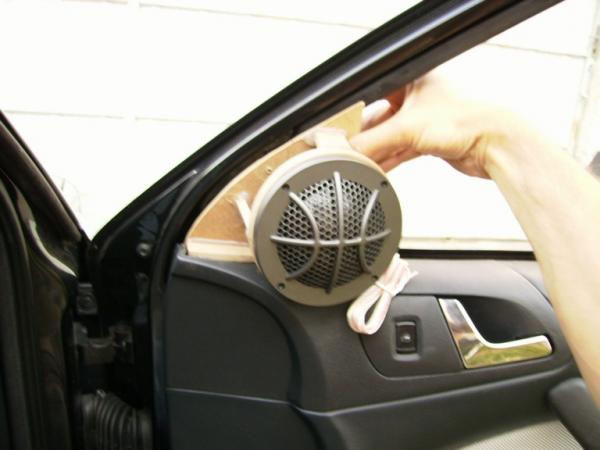

o 11.09.2006, 09:01 | Kapka (M)
vyzkoušeni v realu na aute + zkušebni poslech...

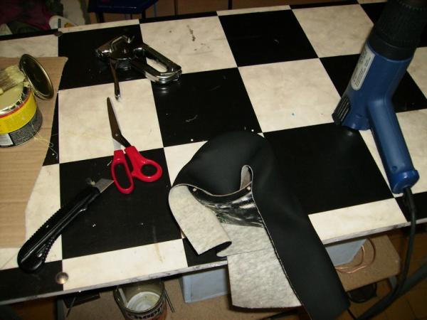

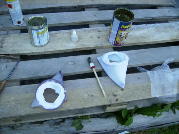

o 11.09.2006, 09:03 | Kapka (M)
natažení pružné latky a prosyceni pryskyřicí...
foto k příspěvku  od Kapka

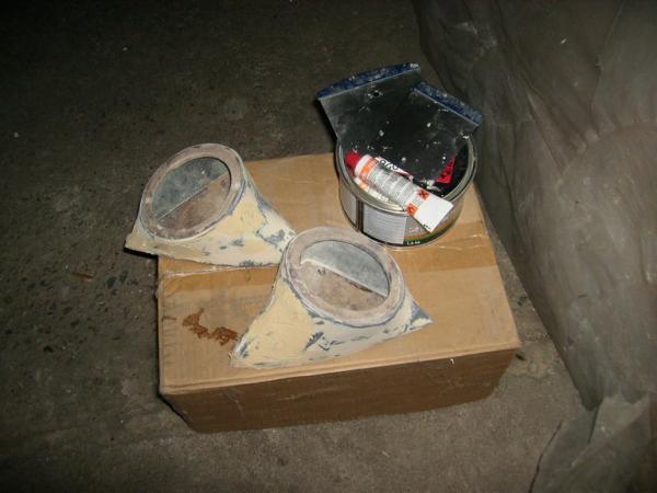

o 11.09.2006, 09:05 | Kapka (M)
po laminovani nasleduje vykytování a břoušeni...a kytovani a broušeni...dokud neni povrch hladký...

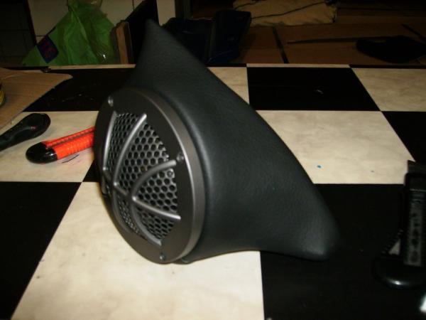

o 11.09.2006, 09:08 | Kapka (M)
chvilku jsem jezdil pouze s černým matným nastřikem a včera v noci jsem se dokopal na neustale brblani Emmaků na potahnutí koženkou...docela pakarna...

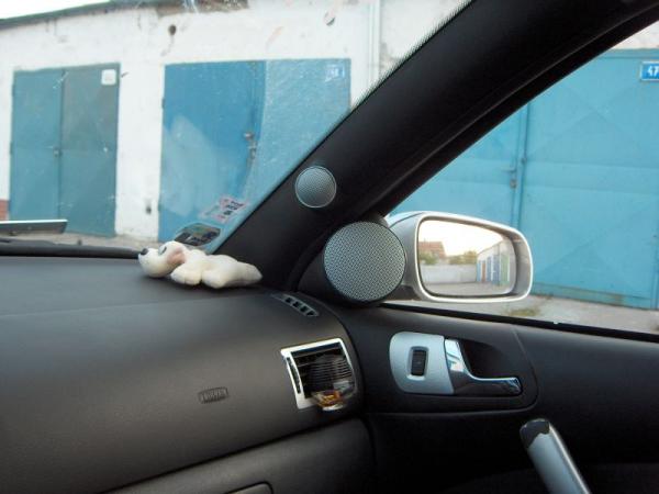

o 11.09.2006, 09:09 | Kapka (M)
takhle nejak to dopadlo...docela to na amatera který to dela v praci ve skladě ujde...neni to rpofi prace ale me se libi...

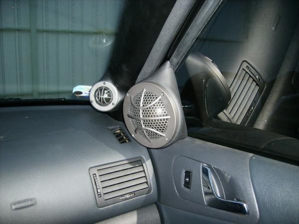

o 11.09.2006, 09:11 | Kapka (M)
a po namontovani...sorry za to foto,je to foceno v noci....a to je vše :-))))
o 11.09.2006, 09:14 | FSAL
hezky, jen bacha na ten chemopren, uvidis, jak se to bude chovat v rozpalenym aute
o 11.09.2006, 09:20 | Smrada (M)
Jako FSAL trochu se ta kozenka stahuje :o(

o 11.09.2006, 09:55 | Luke-Jeep
Kapka: vypada to gut... jen mam malou poznamku k designu (to vis my grafici sme puntickari ;-) ) mrizka vejsky je o 90 stupnu pootocena vuci te na stredaku... ja bych to pootocil
o 11.09.2006, 10:00 | choze
Luke - :-)))
jinak pěkná práce
o 11.09.2006, 10:10 | Kapka (M)
Luke: jasan...ted na to koukam že maš pravdu..jak jsem to tam daval v noci tak jsem si toho nevšimnul...otočim..dikes..dříve jsem to tak mel správně...
